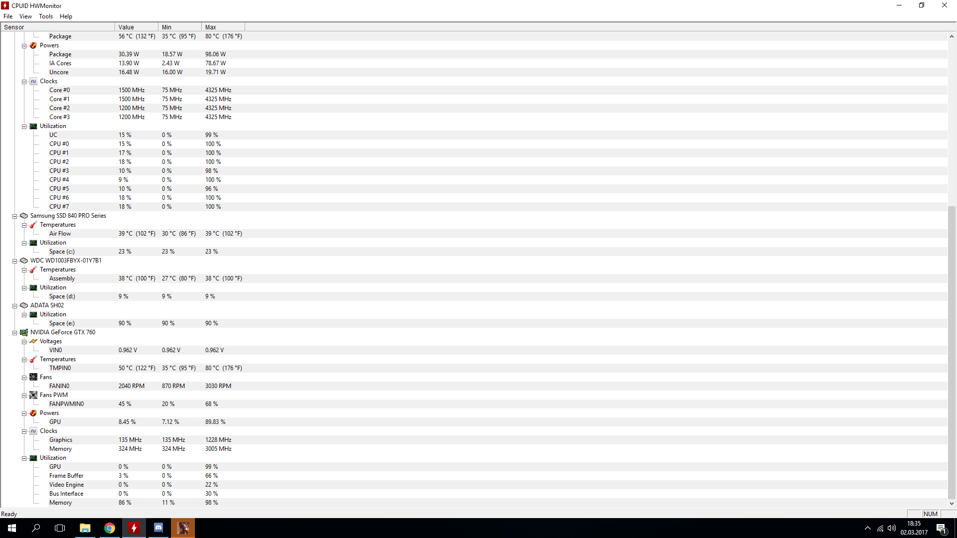

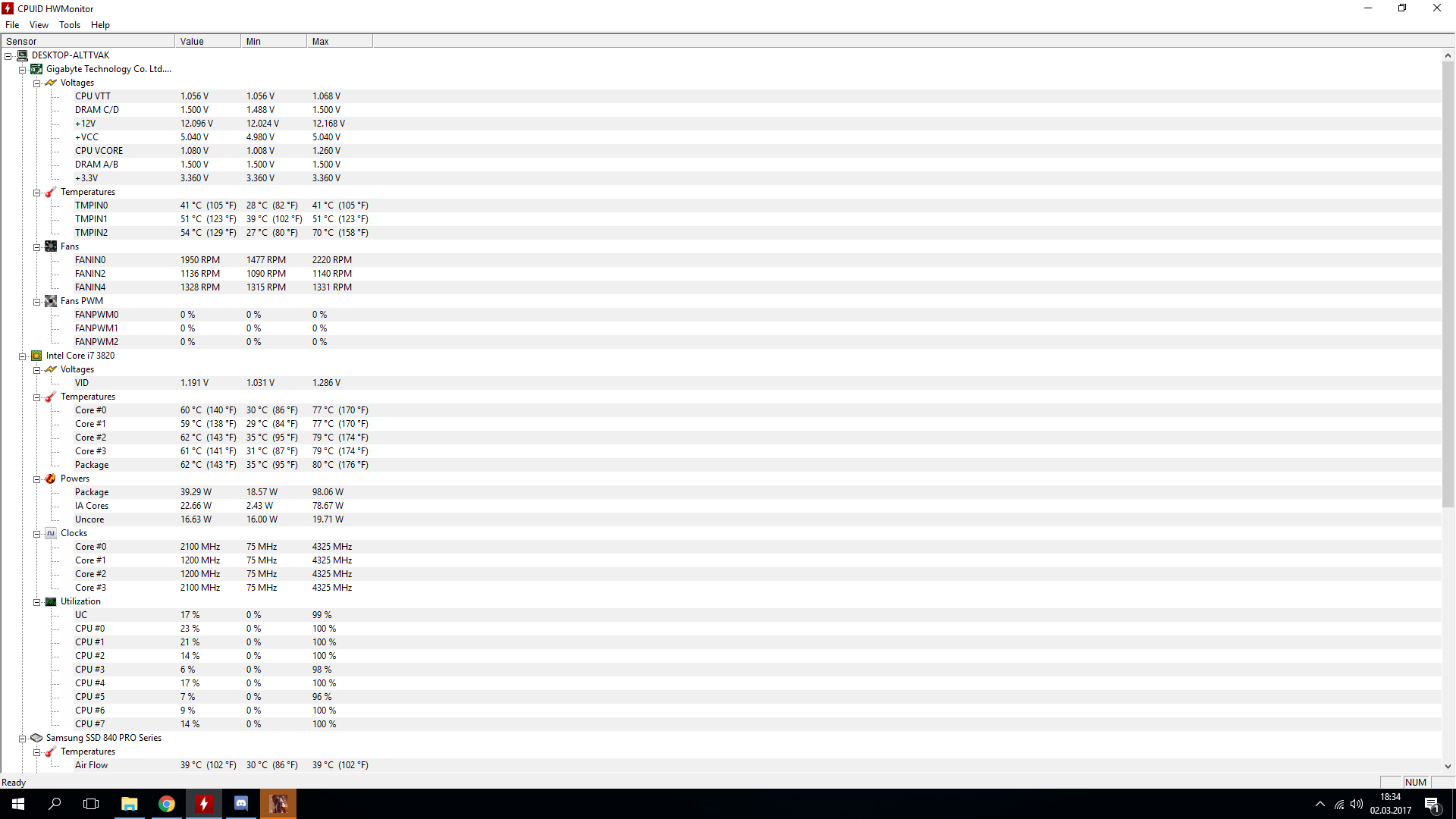

Ahoj. když hraješ tak hoď sem screen teploty tvého počítače. Program na měření teploty: http://www.stahuj.centrum.cz/utility_a_ ... hwmonitor/
Jelikož možná to bude tím že se přehřívá tvuj pc..

Doma to stáhnu dik. Jinak si myslím ale že ta zalmanka by měla mit dobře větrání ne? Ale ta grafika i procesor jsou už asi dost stare.
Dodatečně přidáno po 3 hodinách 31 minutách 50 vteřinách:
Tak tohle jsou teploty cca po 40 minutách hraní Battlefield 1 na Medium detaily.
Dodatečně přidáno po 4 hodinách 46 vteřinách:
Teď jsem dostal další BSOD chvíli o tom co jsem dělal ty teploty. Mám to nechat naběhnout do 100%? Protože se to zaseklo už docela dlouho na 40% tak nevím co s tim..

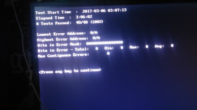

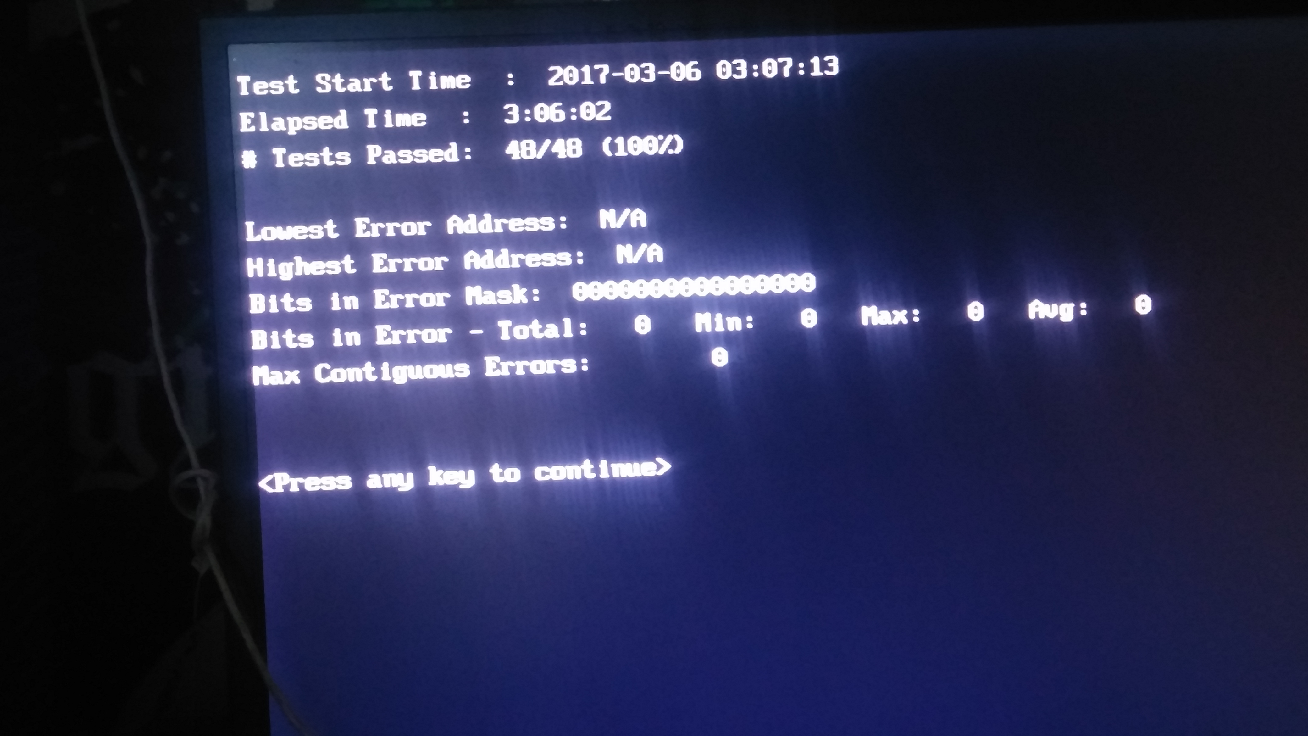

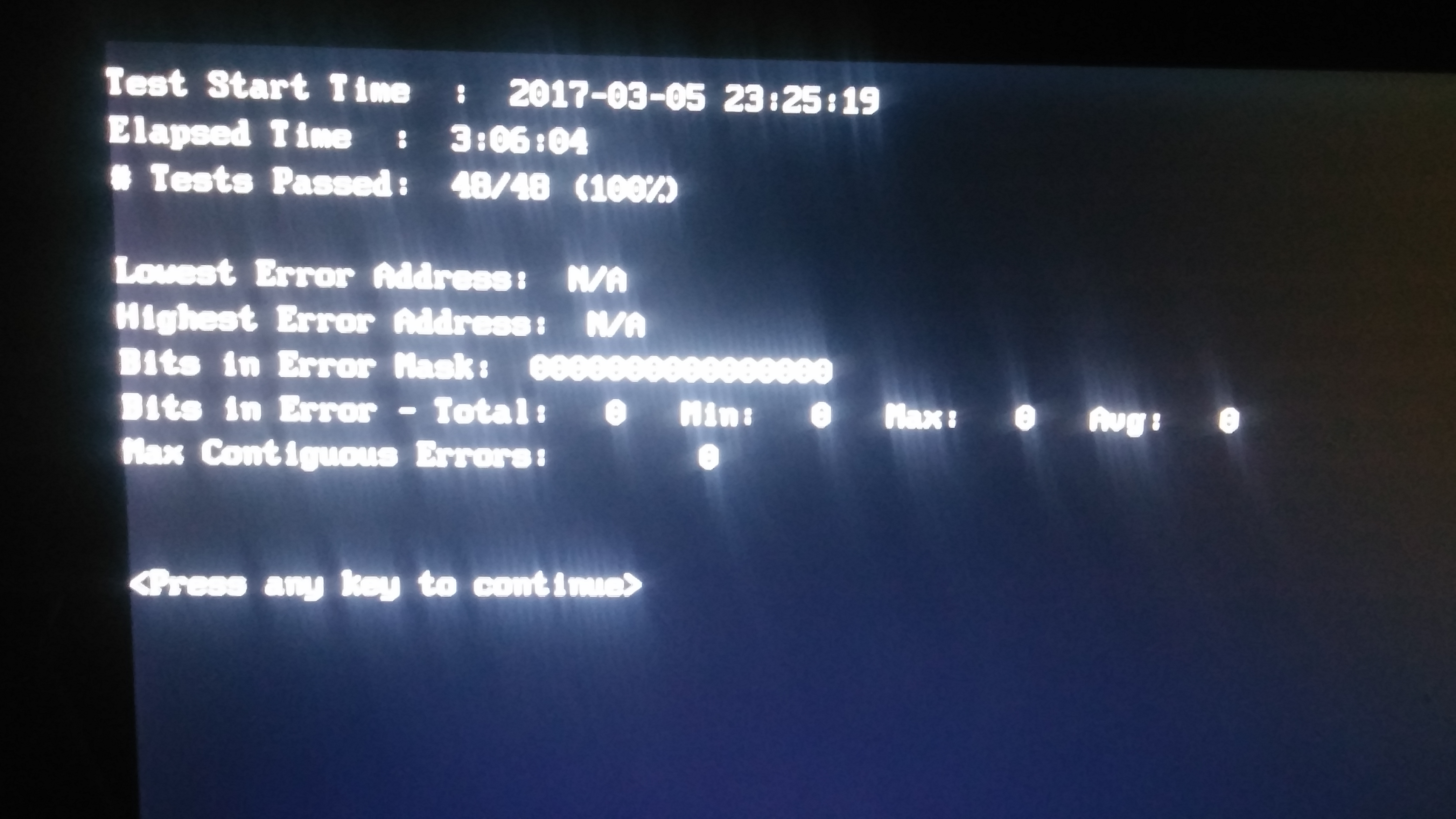

Ahoj. Dočasně odinstaluj Avast a projeď paměti memetestem. Nejlépe tak, že tem necháš jenom 8 GB, ty testneš, a potom testneš těch dalších 8 GB.

Výsledky testu 1. Ramky
Dodatečně přidáno po 53 vteřinách:
2. Ramka
