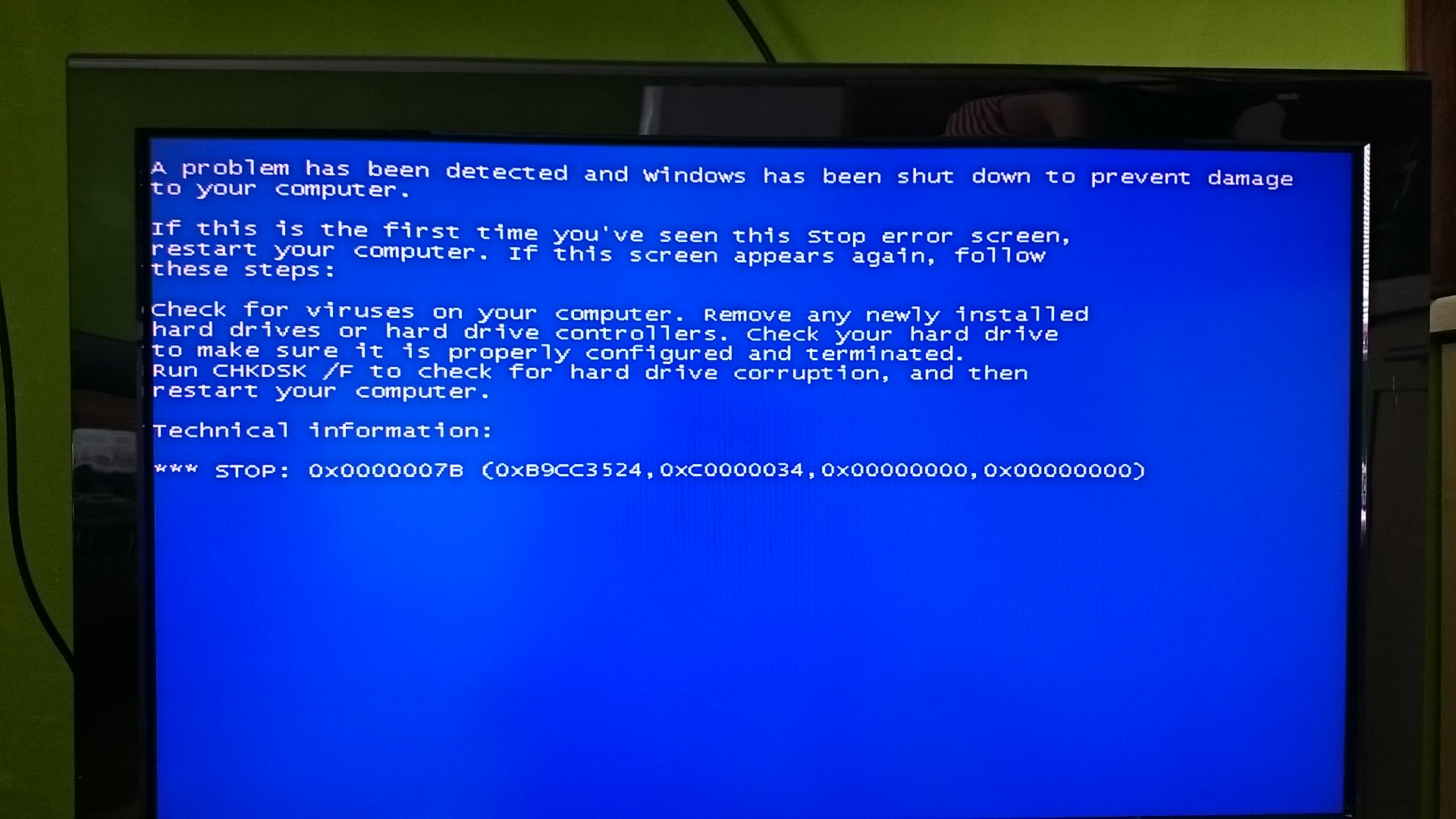

Caute potrebujem pomoct..pri boote mi vyhodi modru obrazovku a hlasi nejaku chybu mam win xp..pc som cistil vsetko po odpajal a ked som zapojil vsetko naspet vtedy mi to vyhodilo doteraz to slapalo ako malo..a nepusti ma ani do nudzoveho rezimu.
Dakujem vopred :-)

Jakou chybu ?
Mame to zkusit uhodnout, nebo nam ten chybovy kod prozradis ?
Obvykle podobne chovani zpusobuje vadny disk.

Pokud požaduje spustit kontrolu disku, je pravděpodobně závada právě na něm.

Toto mi vyhodilo

Tak to bude chyba s HDD. Môžeš sa dostať do Safe Modu aby si poslal sem log z CrystalDiskInfo a dmp súbory.

Nepusti ma ani do safe modu ak chcem ist do safe modu vyhodi mi to iste..uz som v koncoch co s tym
Dodatečně přidáno po 1 minutě 32 vteřinách:
Preto si myslim ze chyba v hdd by nemala byt mozno nejake zle nastavenia v biose to nemozu byt? Lebo ako som pisal kym som pc nerozobral islo to v pohode nemal som stym problem

Nabootuj nejakú live distribúciu Linuxu alebo skús preinštalovať system aby sme vylúčili SW Problémy. Ale chyba bude najpravdepodobnejšie disk. Skús ešte skontrolovať SATA kábel a popr. ho vymeň. Pošli prosím tiež ešte zostavu.

Máš v biose nastavené rozpoznávanie disku na IDE ?Načo potrebuješ XP ?A dúfam , že máš XP 32bit.

Mam ano..a nepotrebujem pouzivam ho raz za cas mam tam len data

Je to PC iba s tým jedným diskom a máš na ňom iba XP ?

Ano ako pises
