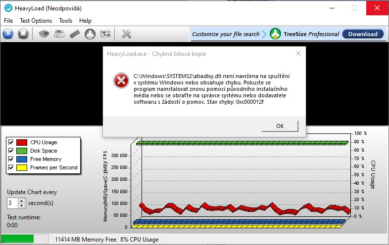

Příspěvekod sabrik » 03 čer 2020 20:56
zdravím, prosím o radu
padá to do modré smrti jednou při práci, někdy při vypnutí, je to nepravidelné.
Nestačím přečíst co hlásí, ale někdy je kód zastavení MEMORY MANAGEMENT
teď při psaní tohoto textu to opět spadlo, ale nehlásil nic.
Snažil jsem se vyplnit všechny požadavky v návodu a přikládám výsledky.
odkaz na leteckou poštu: http://leteckaposta.cz/244034365
instalován W10 pro,
comp není taktován,
osazení
deska ASUS Prime A320M-C R2.0
graf.karta NVidia GeForce GT 720 PCI16
disk Samsung SSD 860 EVO SCSI
DVD HL-DT-ST GH24NSD1 scsi
proc AMD athlon (tm) II X4
zvuk ASUS xonar DSX PCIE1
Paměť jsem testoval Windovsím testem, nenašel nic špatného.

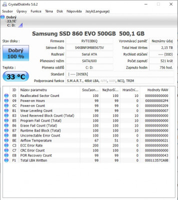

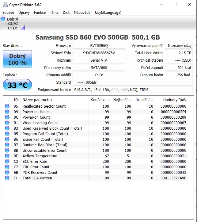

Příspěvekod sabrik » 04 čer 2020 09:24
omluva, tak jsem to nainstaloval a spustil DiagnosticScan, vše ok, dál nevím co bych mohl udělat.
ještě jsem se odvážil spustit Performance Benchmark. Co dál ?

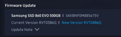

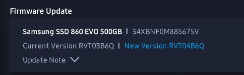

Příspěvekod RIKI22 » 04 čer 2020 09:48
Ponúka program novší firmware?
sabrik
Příspěvky: 606
Registrován: únor 07
Re: nepravidelně padá do modré smrti
Příspěvekod sabrik » 04 čer 2020 10:46
asi jo, našel jsem toto:
RIKI22
Příspěvky: 6827
Registrován: únor 16
Příspěvekod RIKI22 » 04 čer 2020 10:50
Našiel si správne.Tak spusť aktualizáciu.
