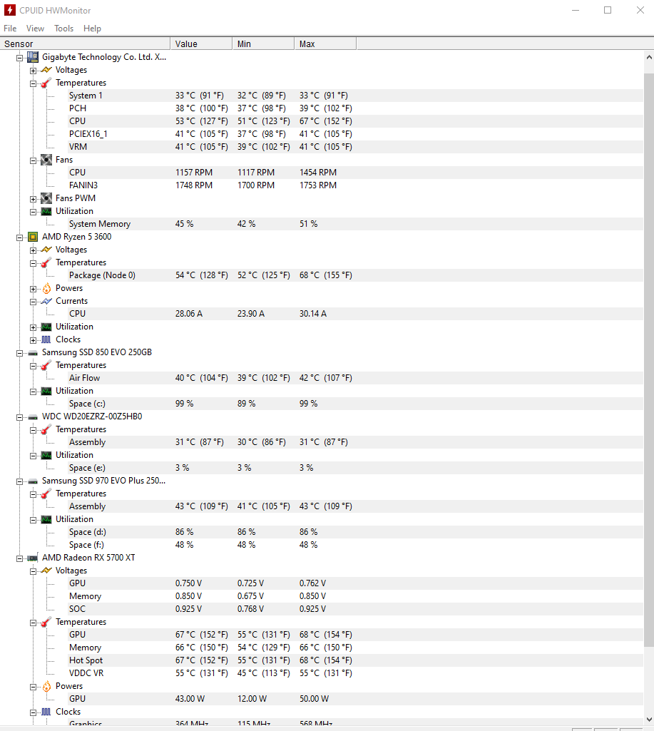

Ještě jednou se omlouvám za můj první příspěvek. Prosím o radu cos s BSOD.
a)http://leteckaposta.cz/uploaded/284476770
b)http://leteckaposta.cz/uploaded/646406061
c) Stolní PC, CPU: Ryzen 5 3600; Ram: 2x Kingston Hyper X 8GB DDR4; deska: Gigabyte X570 Aorus Elite, Grafická karta: AMD Radeon RX5700 XT; Zdroj: Corsair RMx Series RM550x (v.2018) - 550W
d) nemám nic přetaktováno
e)----------------------------------------------------------------------------
