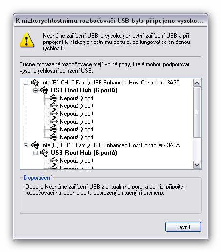

Zdravim vás a předem děkuji za všechny dobře míněné rady. Mám nový počítač, u kterého mne zlobí kopírování CD/DVD. Pokud chci vypálit data z harddisku, nemám sebemenší problém. Pokud ale zadám kopírování CD, NERO vytvoří obraz, vyjede mechanika, NERO mne požádá o vložení prázdného média a počítač zcela zatuhne. Kontrolka HDD svítí a po pár minutách se počítač zase rozjede s tím rozdílem, že NEVIDÍ DVD-mechaniku!!! Zároveň se mi objeví hlášení, že k rozbočovači USB bylo připojeno vysokorychlostí zařízení USB, které bude fungovat se sníženou rychlostí a že ho mám odpojit z aktuálního portu a připojit k rozbočovači na jiný port. Počítač musím restartovat a DVD mechanika se zase objeví a vše funguje, jak má.
Toto je oznámení, které se mi po 5ti minutovém čekání objeví, zatímco mi zmizí DVD-ROM.
