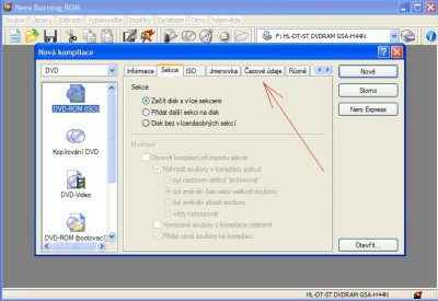

Jen doplním, kdyby sis přepnul Nero do plného módu a ne do osekaného (pro amatéry) Expressu:
Obrázek

tahle otázka bude znit blbě... ale kde to přepnout ? :oops:
Re: Datum vypálení cd
Příspěvekod guest » 02 bře 2010 16:02
Nero Burning ROM
X
Příspěvky: 19360
Registrován: květen 07
Příspěvekod X » 02 bře 2010 16:07
Tak jistě v Neru Expressu ... nebo kliknout na ikonu Nera, musíš mít ovšem plnou verzi, obrázky jsou z mé verze Nero Burning ROM 6.6.0.16+CZ
Obrázek
