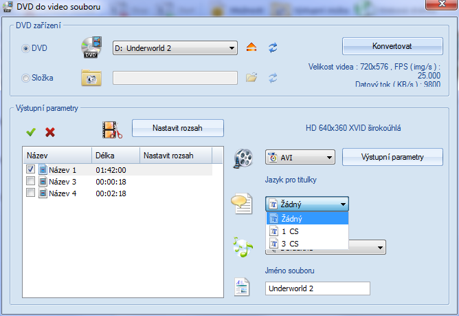

Příspěvekod OKOP » 15 lis 2010 17:06
Nainstaloval jsem si ten SW, ale ten mi nabízí jen převod do mobilních zařízení, ale já to potřebuji pro TV. Navíc k té tvojí obrazovce jsem se nedostal. SW nadetekoval DVD i jazyk.stopu a nabídl konvert pro různá mob.zařízení a potom hned spustil akci. Vypadá velmi jednoduše, ale nevím jak jej nastavit.
Dík za pomoc

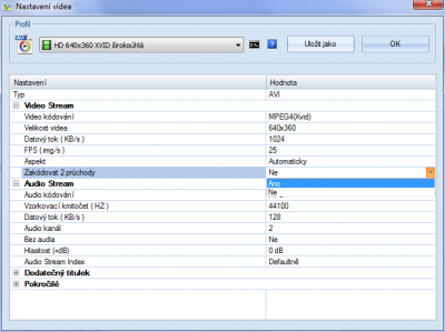

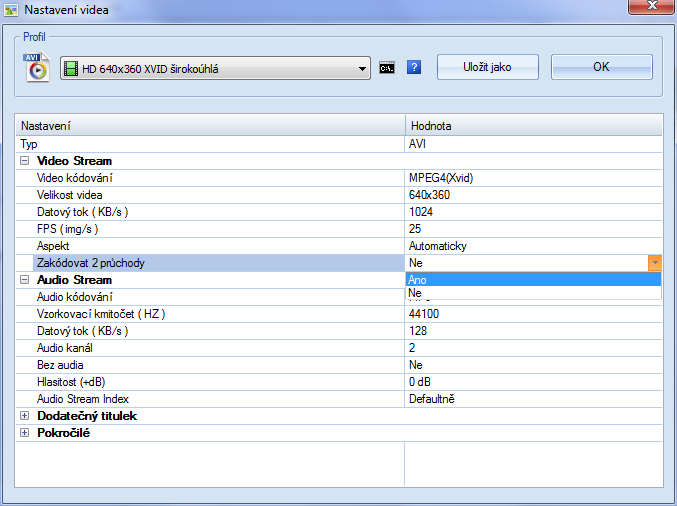

richchie
Příspěvky: 8738
Registrován: listopad 06
Bydliště: ano
Re: Převod formátů videa
Příspěvekod richchie » 15 lis 2010 18:18
Divím se ,že tu obrazovku nepoznáváš.Je z format factory.Co si projít nastavení programu?Je to v záložce rom zařízení....A v nastavení pro avi můžeš třeba kodovat na dva průchody atd.
OKOP
Příspěvky: 6
Registrován: srpen 10
Re: Převod formátů videa  Vyřešeno
Příspěvekod OKOP » 15 lis 2010 21:53
:smile: díky za otevření očí.
