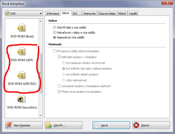

And you have to burn in UDF-mode, coz the ISO-mode has a 2GB filesize limit...

Zkus použít burning rom(nevím jestli tohle obsahuje verze 6-je to dávno co jsem ji měl)
Re: Vypaleni 6GB souboru na DVD+DL
Žbeky: OK, takze DVD ma teda omezenou maximalni velikost pro ulozeni jednoho souboru 2GB, podle toho, co se pise na tom foru. V tom pripade ale zase nechapu, jak je mozny, ze jsem bez problemu vypalil treba film (MKV) v jednom kuse i vetsi, nez 4GB.
Blue Spirit + Pic: Dobre, mate pravdu... to ale nic nemeni na tom, ze to z toho ISO souboru jde normalne nainstalovat, takze ISO vadny neni... a ochranu to originalni DVD teda asi taky mit pravdepodobne nebude, kdyz je z nej vytvorenej funkcni ISO...
richchie: V Neru 6 Burning Rom tahle moznost je... az me zase neco velkyho nepujde vypalit v jednom kuse v Neru Express, tak zkusim tohle nebo jinej vypalovaci soft, kterej tady ostatni doporucujou...
