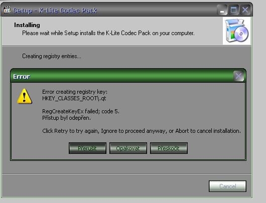

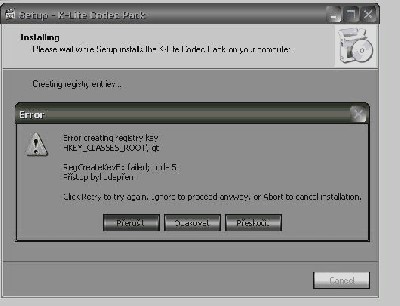

V seznamu nainstalovaných programů již nic nemám,ale mám tam hromadu jiných programů např.SubtitleWorkshop/to jen pro příklad/a ty v sobě nemají nějaký kodeky.Po odinstalování a projetí registrů/RegCleaner,Registry mechanik,SystemMechanik5 aTuneUp/zůstavá podle G-spotu 184 codecs :evil:
Nevím jestli je to důležité,ale když instaluji zpět K-lit Pack tak se mi ke konci instalace třikrát objeví viz.foto.Vždy dám přeskočit,a normálně se doinstaluje.Jenže dříve mi to nikdy nedělalo.Možná to nemá nic společného s potížemi alepokud někdo ví...
