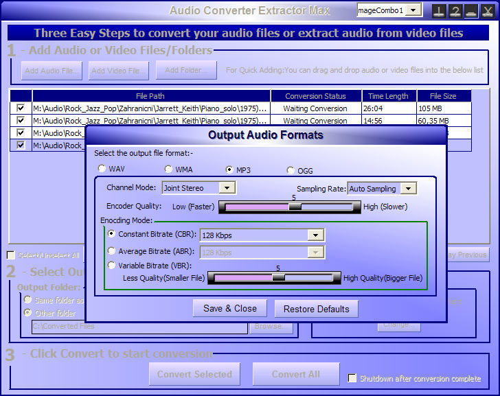

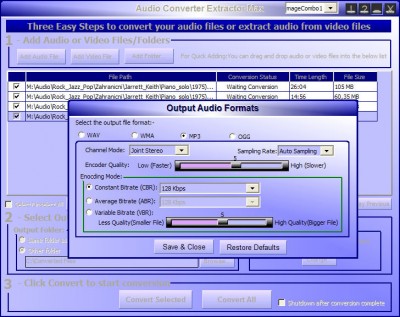

To ti teda pěkně děkuju; dík za snahu, ale tohle je k ničemu. Nabízí mi to jako výstupní formáty pouze wav, wma, mp3 a ogg:
Sice neumí to, co potřebuju, zato mi přiinstalovalo nějakou s prominutím srágoru, která se spouští při startu Windows a s prominutím se nase*e do systraye.

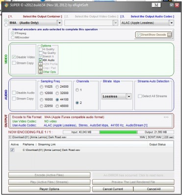

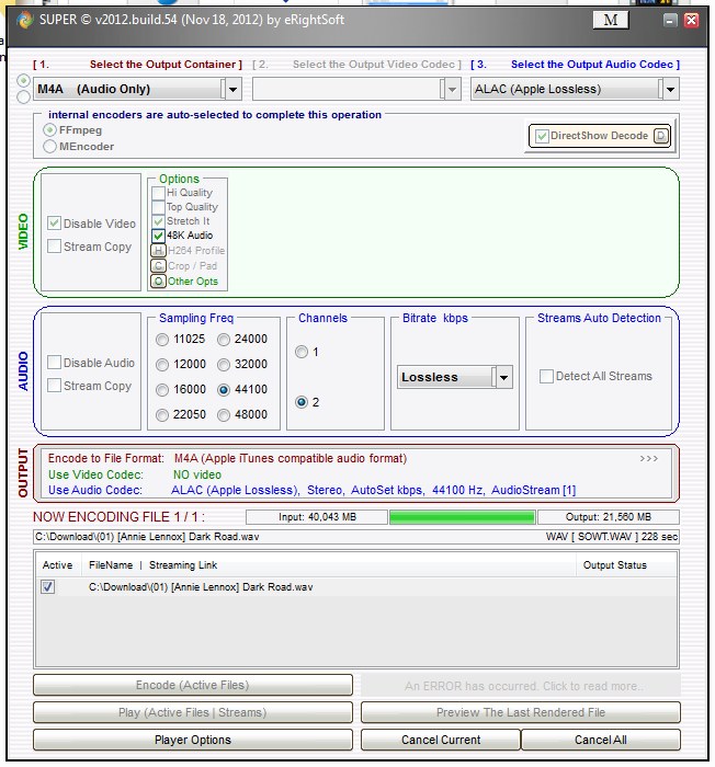

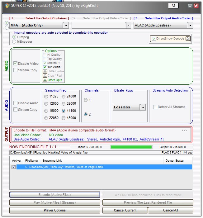

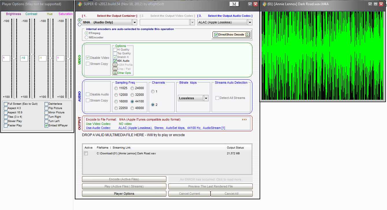

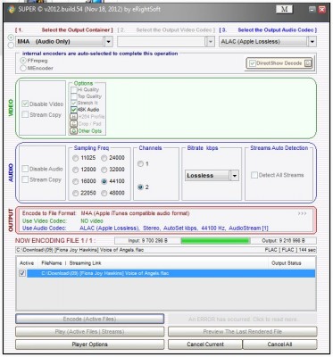

Díky. Zajímají mě ale tvé zkušenosti. SUPER používám, ale ten mi nedovolí nastavit metadata (jistě, to pak můžu udělat ve Foobaru, jen si říkám, proč to nejde jednoduše v jednom programu).
Nakonec jsem nevydržel a hledal. Objevil jsem uživatelsky velmi příjemný Xrecode II.
DOPLNĚNO POZDĚJI:
Problém ale nastal v přehrávači – ač m4a soubory zná, tak mi je nepřehrál; když si poradí s kontejnerem, je divné, že alac uvnitř nevezme.
Tak nevím. Myslíte, že – pokud zůstanu u FLACu – bych měl snížit kompresi? On ostatně mezi jednotlivými úrovněmi komprese není tak zásadní rozdíl co do velikosti. Mohlo by to žrát o trochu míň baterky. Co myslíte?
