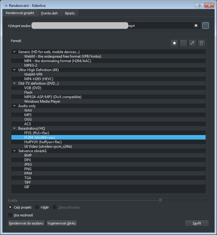

Kdenlive je pro mě zádaný program. Do stopy přidám videa a fotky, jenže mi hlásí kompilaci za 5 hodin!
HitFilm Express mi zrovna ještě běží. Vypadá to taky na cca 5 hodin.
Exportuju jako 1920x1080 59,94 fps (tedy beze změny) - prostě v nejlepší kvalitě.

Já tam vidím problém to, že MKVToolNix GUI videa jenom spojí.
Kdežto např. Kdenlive je spojí, přidá na konec fotky a zároveň konvertuje, což nechci.

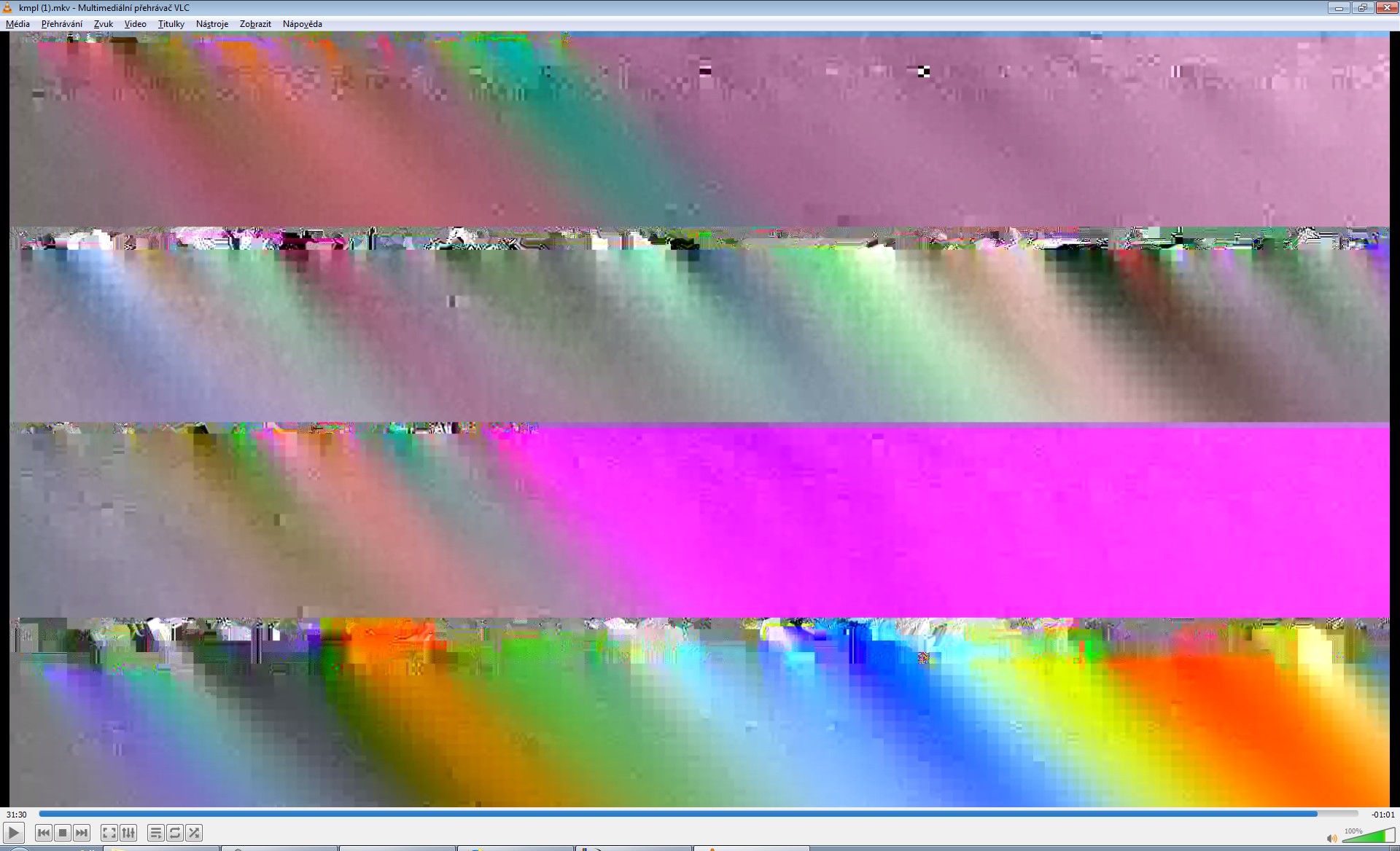

Zkoušim nabouchat foto do video souboru, ale někde je chyba. V náhledu je to OK, ve výsledném souboru jen bílá plocha. Netušíte?

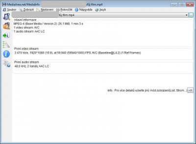

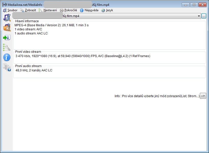

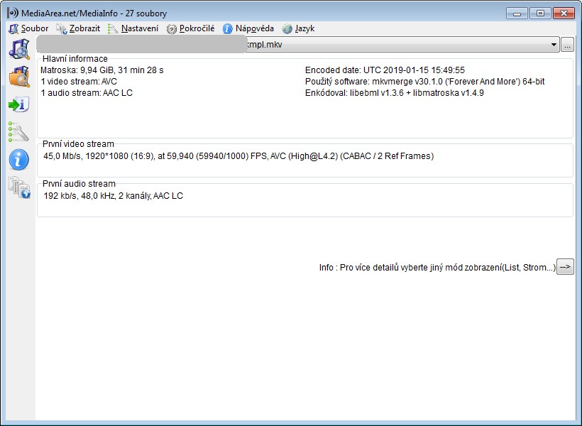

Takže jak to dělám...
Původní video natočené kamerou.
Export JPG do MP4 ve Windows Movie Maker.
Parametry videa vytvořeného z JPG.
Parametry kompilovaného videa v programu MKVToolNix (původní + vytvořené z fotek).
A jak to v reálu vypadá v úseku fotek. Zbytek souboru natočeného kamerou je v pořádku.
Dělám něco špatně nebo to takhle nelze???
Jsem už starší člověk. Doufal jsem, že v současné době lze takové věci vytvořit bez problému...

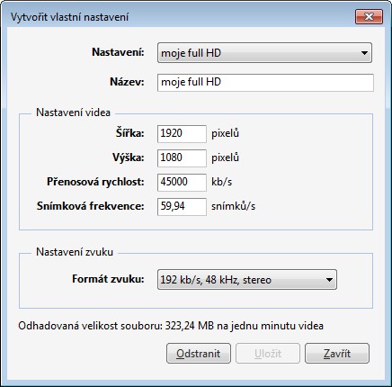

Já jsem taky starší člověk, a proto jsem si koupil balík AVS a SONY VEGAS. Už mě nebavilo ztrácet čas řešením problémů. To co chceš udělat mě trvá v obou programech přibližně 30s.
1. Nejdříve obecně, abychom si ujasnili názvosloví. Nelze exportovat obrázek jpg do mp4. Prvé je statický obraz a druhé je video. To samo o sobě je mezi sebou nekompatibilní. Lze pouze v nějakém video editoru vložit na tvz timeline obrázek, kde určíme jak dlouho se má ve videu zobrazovat, a pak tento projekt zkompilujeme (zrenderujeme) do formátu videa.
2. Neznám Movie Maker, ale zde zřejmě bude problém, proč to nefunguje. Na obrázku je vidět nějaké nastavení videa, ale to je nic neříkající obrázek. Nikde nevidím to nejdůležitější, a to jak dlouhé to video (statického obrázku ) má být. Ten soubor má mít 323MB. Tak ho spust samostatně, ať vidíš, co vlastně spojuješ. Nevím jestli Movie Maker umí to co jsem popsal v bodě 1.
