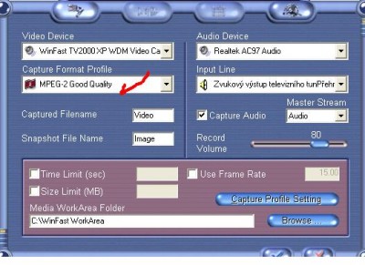

Vítám tě na PC-Help. Chápu, že to spěchá, ale není to tak jednoduché. V jakém formátu to nahráváš. Důležitá je červeně zatržená informace. Při průměrné kvalitě by ti 2hodiny mohly zabrat cca 4GB max.

mpg. je širokej pojem, dej sem screen toho nastavení.

vies celkovo tam nic nieje len kvalita good best better to ked som skusal zmensovalo to obraz :) na tensi pas a este tam je tam forma BMP TXT RTF HTML

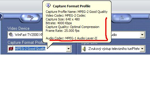

To věřím, ale velikost videa je daná datovým tokem (Bitrate), čím ho máš vyšší, tím je větší video a má víc GB (MB). Tak napiš nakolik to máš nastavené.

ja to mam ale ulpne ine akoty tak neviem kde mam zistit tenbitrate :blush:

MHVZ umíš sem dát obrázek jak to nastavuješ?

je to velke ale naozaj tam nic nieje:( mysli screan
