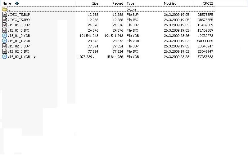

Zdravím, zkoušel jsem nahrávat na novou kameru. Ukládá mi na kartu , po tom co jsem se ale v PC podíval na formát jsem se zarazil. Chtěl bych si vypálit (Video , či film) které mam v PC vypálit na DVD, abych si ho mohl pustit na DVD přehrávači. Prosím o radu, jak a kdyžtak v jakém Prográmku tohle (viz. příloha) vypálit na DVD. Moc díky

NERO, Burn4free, etc.

Jestli už toto jsou ty soubory tak to nebude s ničím problém. Pokud máš Nero tak stačí dát volbu "Vypálit soubory DVD-Video" a ono to už udělá vše za tebe.
Pokud nemáš Nero, tak v programu zkus pohledat podobnou volbu. V nejhorším by to šlo udělat i tak že bys vytvořil 2 slořky - AUDIO a VIDEO. AUDIO bys nechal prázdnou a do VIDEO bys dal všechny ty soubory. Potom bys obě složky vypálil na DVD

Nero burning ROM a vypálit jako DVD-Video. Pokud jej nemáš a je tuším jen v placených verzích tak produkty Ashampoo.

Tohle v pohodě zvládne program Ashampoo Burning Studio 6 FREE :smile:

NERO mám takže není problém. Moc děkuju všem :wink:
