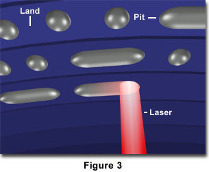

Ono by se to velmi jednoduše dalo popsat následovně:
Na CD je reflexní vrstva /třeba Al, Ag/ a na ní je vrstva akrylátové pryskyřice. Při zápisu laserový paprsek o určité vlnové délce a vzorkovacím kmitočtu tu vrstvu propálí a tím tam zanechá informaci. Pokud při čtení na toto místo laserový paprsek narazí, odrazí se do snímače a je to vyhodnoceno jako log 1 tedy ano. Pokud se neodrazí, pak je to log 0. A z těch jedniček a nul sestává celá informace. Ale toto je jenom ilustrativní.
Ve skutečnosti je to mnohem složitější, je tam více vrstev a snímače dokaží rozpoznat barvu těchto vrstev.

Co si vzpomínám, tak 1 je přechod z plochy do díry nebo opačně, tedy změna stavu, a 0 když plocha nebo díra zůstává dál.
Zajímavé je že data jsou uložena ve spirále od středu disku ven, tedy nikoliv ve stopách a sektorech, ale podobně jako na gramofonové desce (jen opačným směrem).
Také, kvůli různé hustotě záznamu v různých vzdálenostech od středu, se při čtení mění rychlost otáčení disku podle vzdálenosti hlavy od osy otáčení disku.
