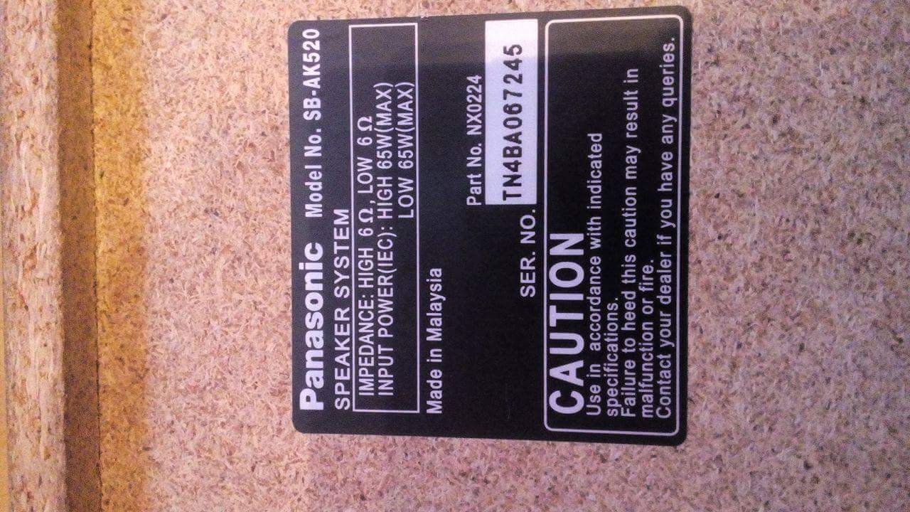

Potřeboval bych nají náhradu za již docela "jetý" reprák na mou SA-AK520

Jsou tři věci, které potřebuješ znát. Impedance, výkon a rozměr. Z fotek odhaduju, že jde o obyčejný výškáč.
Impedanci zjistíš ohmmetrem. Výkon budeme muset odhadnout, teoreticky 1/3 - 1/4 výkonu basáku. A podle rozměru najdeš na stránkách repro.

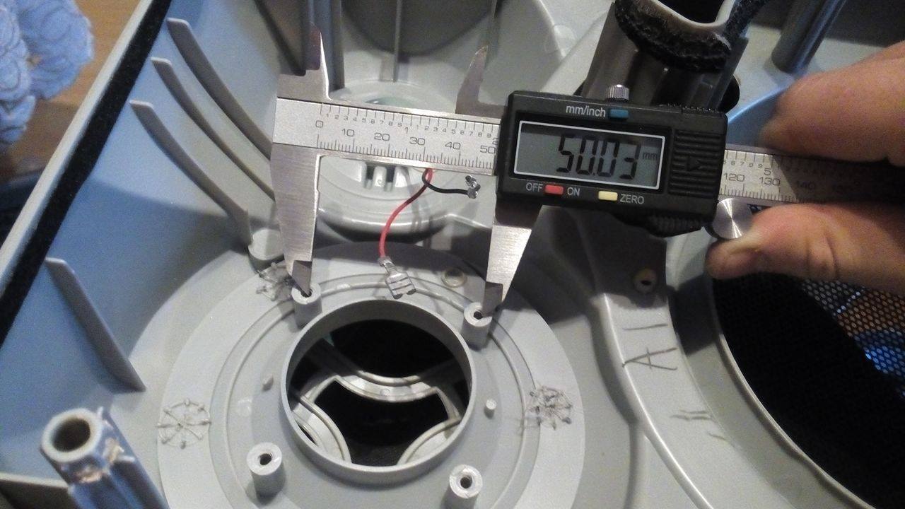

Dalšími důležitými parametry jsou citlivost a kmitočtový průběh. Obávám se, že pouze šuplerou a ohmmetrem se nepodaří najít reproduktor, který bude mít alespoň trochu podobné vlastnosti toho původního. Tím celý pokus o náhradu poněkud ztrácí smysl.

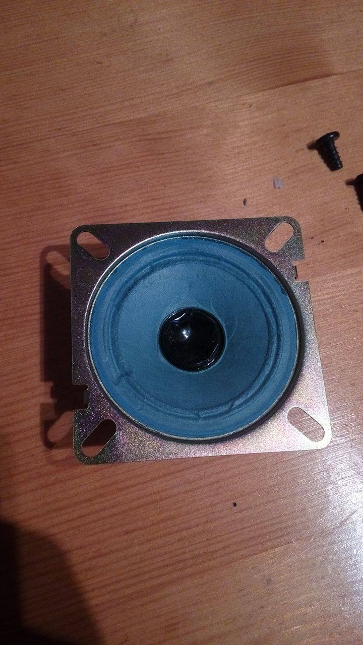

Ještě mi utek jeden obrázek, no každopádně alespoň reproduktor podobného určení? Zkusím ještě pohledat v servis. manuálech.

O který z reproduktorů se jedná?

Prostřední velikost, nalevo od tweeteru.

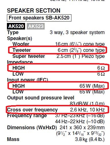

Tak to je středotónový reproduktor. Tam bude výběr náhrady ještě problematičtější, protože vlastnosti středového reproduktoru se zásadním způsobem podílejí na zvukovém charakteru cele sestavy a reproduktor musí bezpečně pokrývat celé pásmo, které mu "přiděluje" kmitočtová výhybka. Parametry reproduktoru lze částečně uhádnout z usermanuálu:
