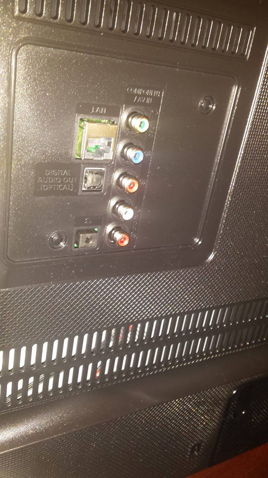

Zdravim, chtěl bych se zeptat jestli propojim tyto repro: http://www.czc.cz/genius-gx-gaming-sw-g ... 85/produkt s TV - viz. obrázek

Obavam se ze ne, reproduktory nemaji digitalni vstup.
Jedine pres zvukovy dekoder.

Co takhle nějaká redukce ?

Redukce z digitalu na analog? Nedovedu predstavit jak by to melo fungovat.
Jedine prevodnik:
http://www.conrad.cz/audio-konvertor-sp ... ent=989149
Nicmene pozor - je to prevodnik, ne dekoder - takze kdyz to toho pustis AC3 nebo DTS, bude ticho. Na to je potreba zvukovy dekoder Dolby Digital a DTS.
Nejspis Cinani delaji i neco co stoji par korun (Ebay).
