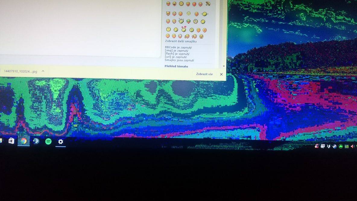

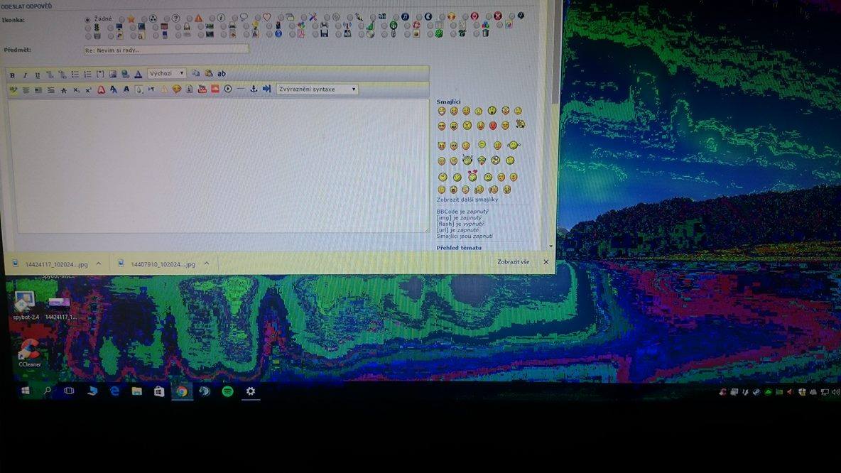

Jednou jsem ráno zapnul PC a čuměl jsem jak puk.. Nejdříve jsem myslel že je to monitorem nebo grafickou kartou .. ale ani jedno z toho
http://www.jpeg.cz/images/2016/09/20/9cqJZ.jpg
http://www.jpeg.cz/images/2016/09/20/HNFaT.jpg
Monitor jsem zkoušel u mého bratra na počítači a běží bez problému .. naopak jsem zkoušel jeho monitor na můj Pc a bez problému .. Grafická karta běží v pohodě .. vyndal jsem jí zkontroloval a provedl i test a bez problému ... zkoušel jsem i přeinstaovat ovladač od grafické karty a nic .. aktualizovat ovladač v hardwaru též .. jenom na pár minut bylo vše okej když jsem zapnul CCleaner , tak na chvílli ty tečky a barevný nedokonalosti zmizely.Tak jsem si řikal zda by to nemohlo bejt nějakým virem nebo havětí.Jedninou věc kterou jsem neprováděl je přeinstalace Winu.

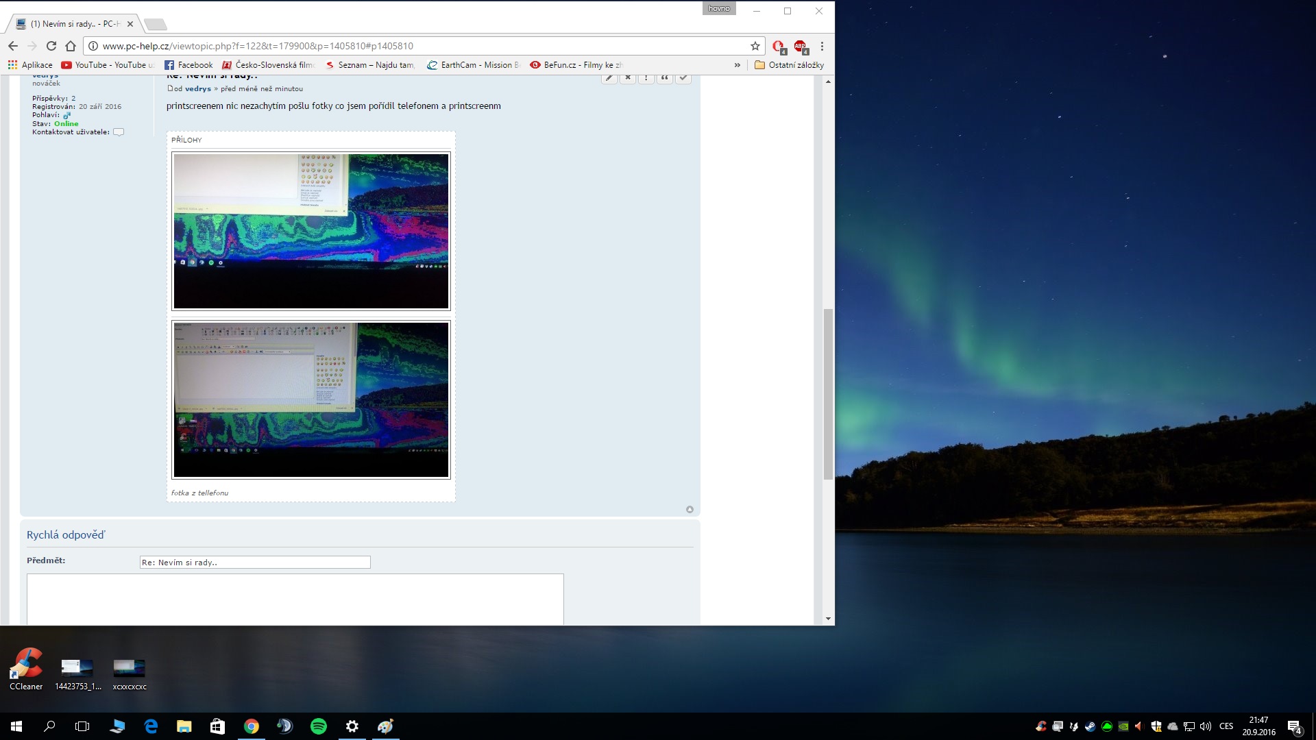

Vyfoť to printscreenem na PC a dej to do přílohy SEM na forum.

printscreenem nic nezachytím pošlu fotky co jsem pořídil telefonem a printscreenm
Dodatečně přidáno po 1 minutě 51 vteřinách:
Printscreen
Printscreen
Fotka - Telefon
Fotka - Telefon

První obr je nejspíše printscreen a ten ukazuje obr vytvořený GK, ale na monitoru (ty další 2 fota) jsou nejspíš z mobilu). To znaměná, že GK je OK a problém je mezi GK a monitorem, což znamená vadný kabel, nebo vadný, či špatně nastavený monitor.

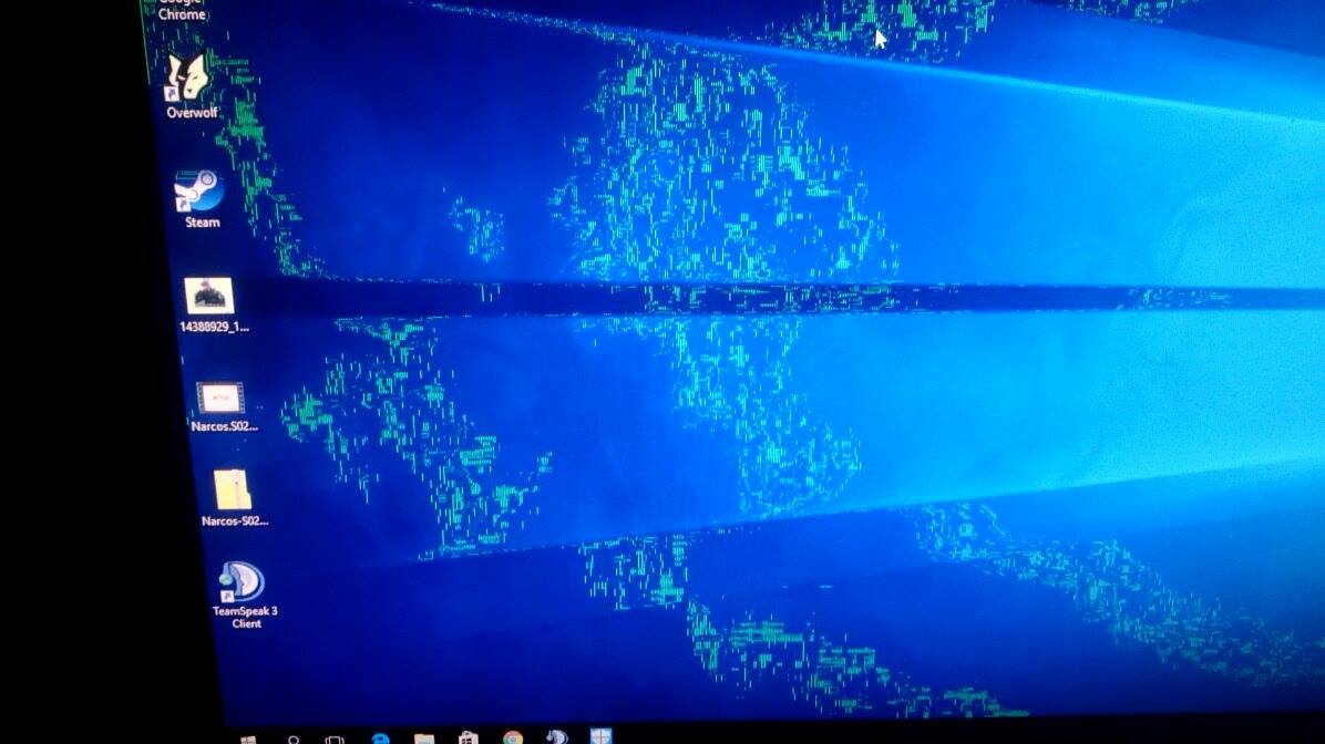

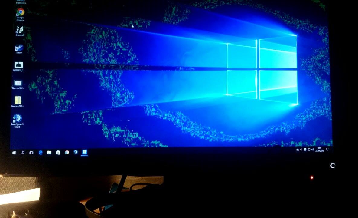

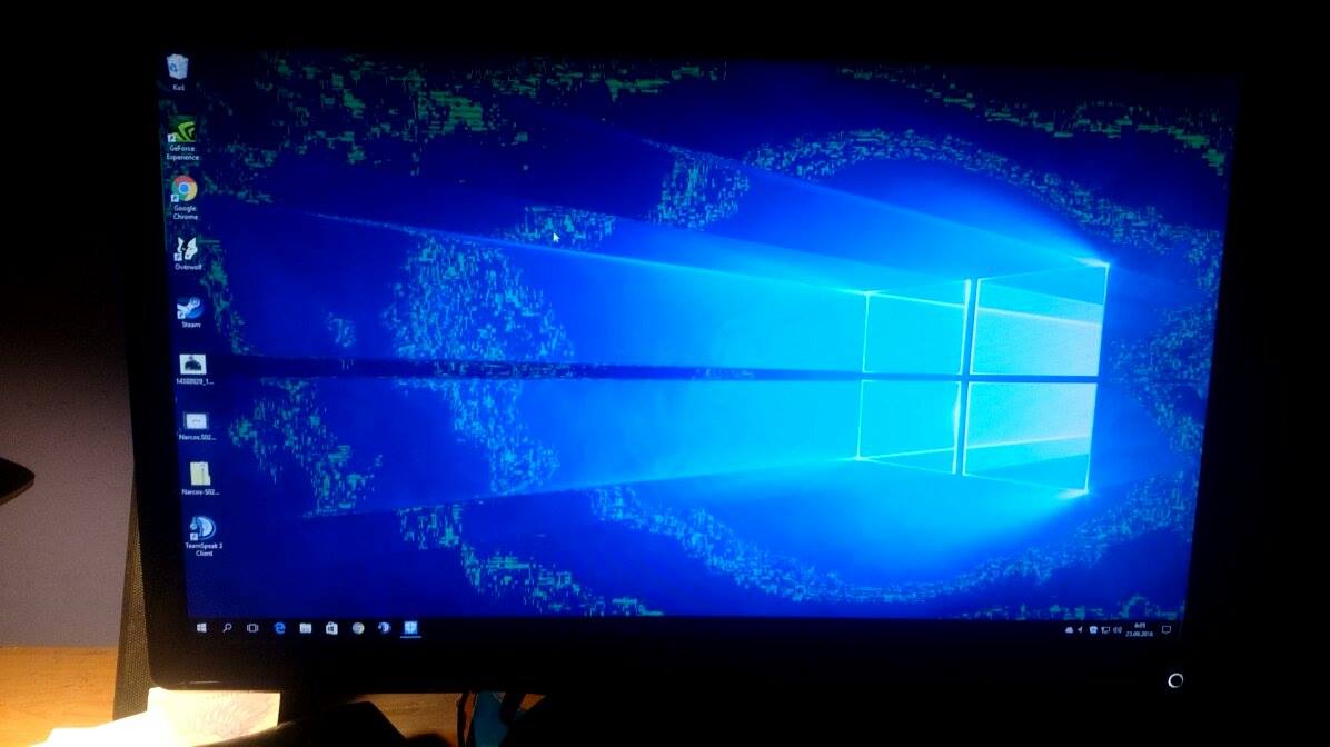

Tak jsem problém ješte nevyřešil .. přeinstaloval jsem win a jelo to v pohodě celý den až zase k večeru se na monitoru objevily ty mapy těch vykreslujících zellených teček , čar ... už si nevím rady ..
Dodatečně přidáno po 2 minutách 58 vteřinách:
foto
Dodatečně přidáno po 5 minutách 49 vteřinách:
Chci se zeptat zda nemáte ještě nějaký nápad .. Monitor šlape na jiných počítačích v pohodě , grafika taky ( vyndavall jsem , zkoušel sem jinou a zkoušel sem ji i na jinech PC) , kabelly od monitoru jsem měnil také , přeinstallace Windows , ovladače přeinstalovat .. už mě nic nenapadá snad už jen chyba základní desky nebo BIOS
Dodatečně přidáno po 6 minutách 36 vteřinách:
Do nastavení zobrazení a správa barev , kalibrace .. prostě nic
