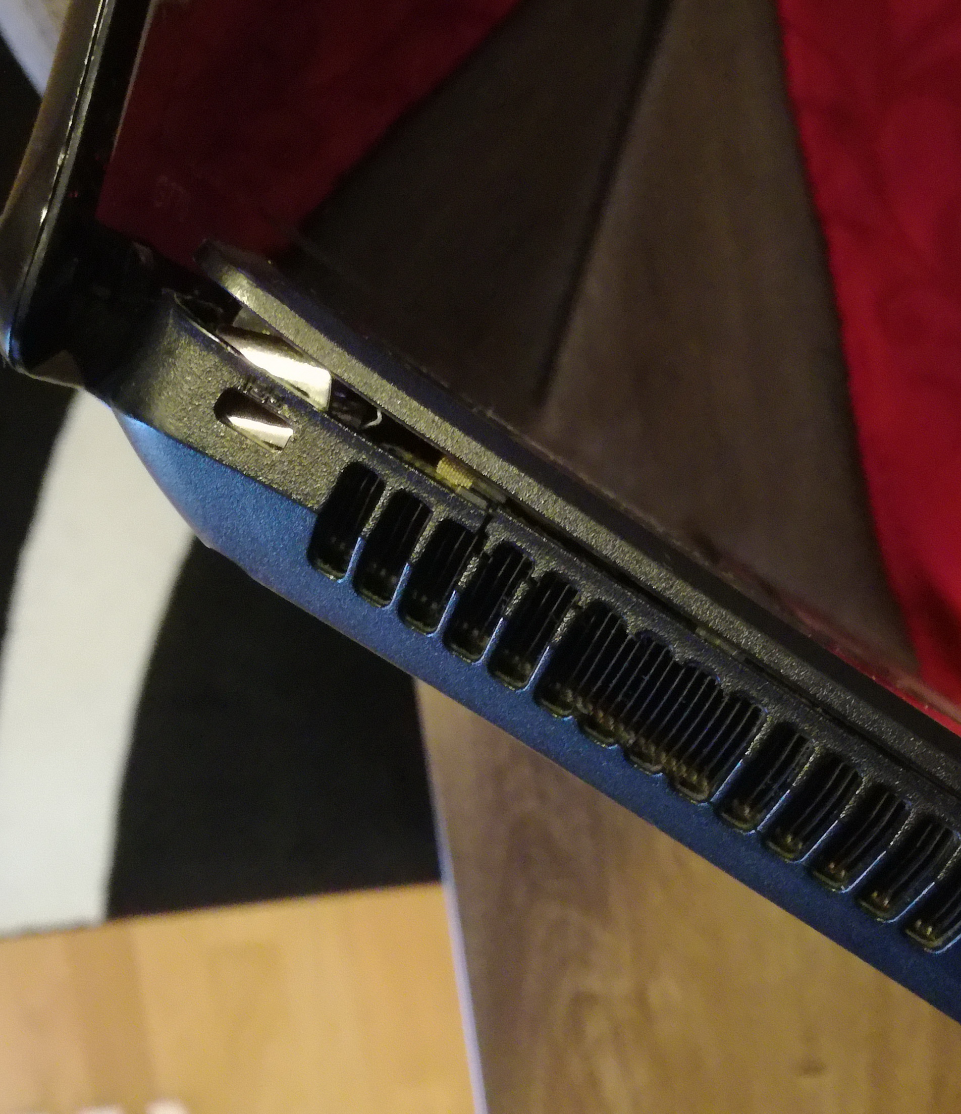

Ahojte, mám funkčný NB ale s rozlámaným kĺbom takže sa nedá normálne používať.

No ideálne by som ho chcel opraviť ale to si myslím práve že by bolo nákladné.
Ono ten kĺb samotný bude asi v poriadku ale case kde je primontovaný je celý polámaný - viz fotka.
To by som musel celé vymeniť a predpokladam že to ani nejde .. alebo jo?

Vsechno se da opravit.
Podle me potrebujes jenom ten spodni plastovy kryt, kloub bude v poradku, vylomeny bude jen z toho plastu.

Aha, to ma teda ani nenapadlo že by to šlo takto :)
Tak to skúsim demontovať a mrknem na to či je to fakt iba ten kryt ... naposledy som sa o to ale pokúšal ale nebol som schopný ho zhodiť, všetky šróby povolené a aj tak niekde držal ... no ešte to skúsim.

Můžeš ho narovnat do 90° úhlu a používat ho dál. Akorát s ním nemůžeš hýbat.

Skus k němu na netu najít servisní manuál, lenovo by ho melo mit rovnou na strankach. Podle něj to rozeber a pak zase slož.
Manuál ma výhodu, ze najdeš přesně označení dílu, to pokud by bylo náhodou vice provedení.
Jinak na YouTube najdeš videa.
Holt to není ThinkPad nebo něco co jde úplně lehce rozebrat. Hlavně v klidu a s hrubou silou opatrně.

Jo na nejaké videa som sa díval tak to teraz medzi sviatkami skúsim rozmontovať ... ale že je to slušný mazec jak to je treba hodne rozmontovať :)
Mrknem aj na ten servisný manuál.

Zkus rozebrat a uvidíš, vypadá to jen na ten plast.
K TV ti stačí ten display odšroubovat a používat jen tu část s klávesnicí (jen bys musel vyřešit anténu WiFi nebo používat kabel, anténa je ve víku povětšinou), nepotřebuješ to vůbec nikam přeskládávat.
