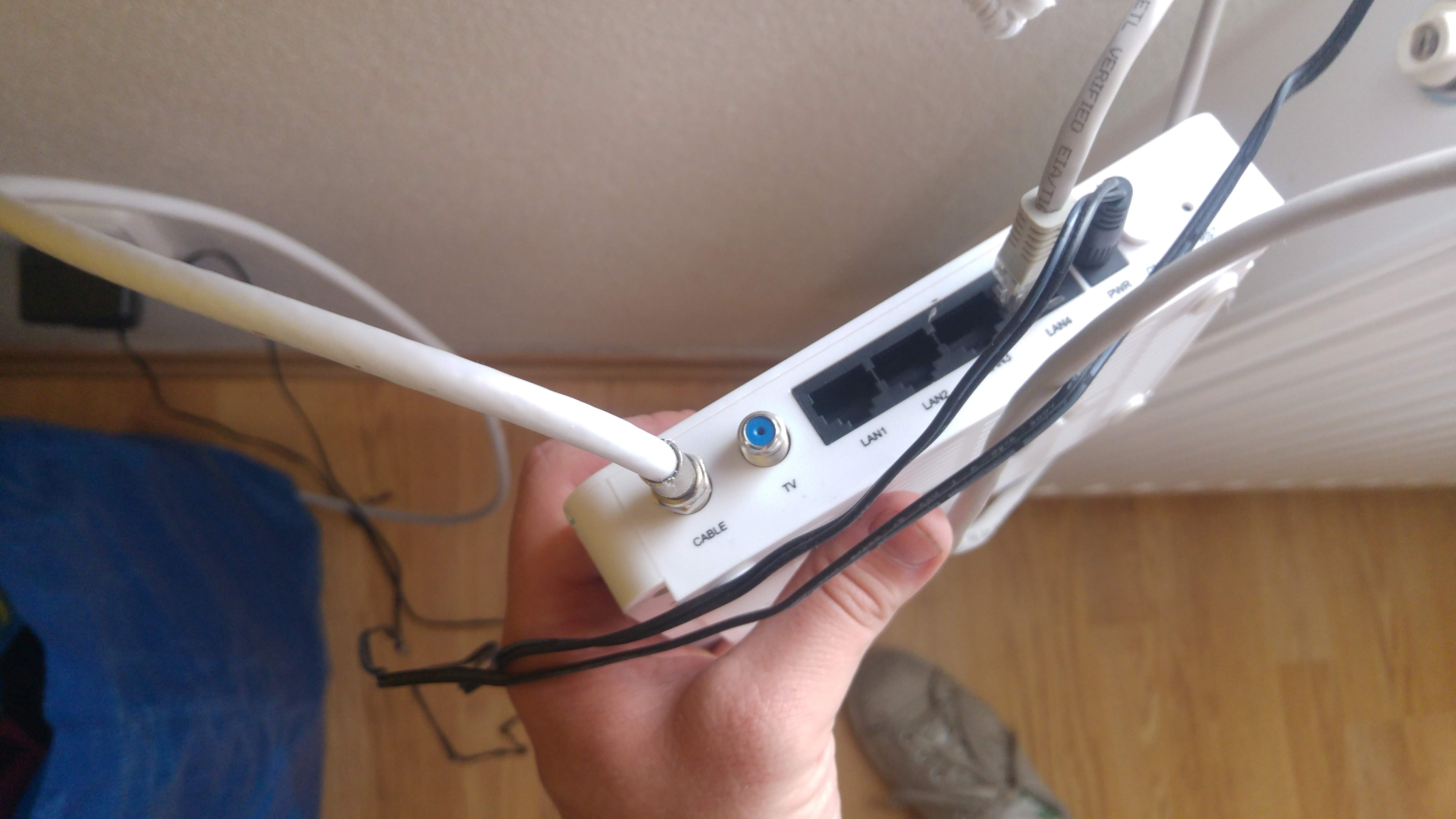

včera jsem se prestehoval do noveho bytu, je to obytnej dum, kde je cca 8 bytu a ze zdi vede kabel bilej, vypada jak antena, tento kabel vede do modemu, viz foto a z tohoto modemu vede dalsi ethernetovej kabel asi do modemu co dela wifi a zaroven je tam nejaka modra zdirka na TV.
Otazka zni - jaky kabel mam koupit, abych nejak zprovoznil TV? Ve zdi je jeste dalsi zdirka, pripominajici kabel pro TV, ale asi se ma propojit z toho modemu ne? TV mam nakou cinu Changhong - 82cm HD Ready, presnej model bych koukl kdyz tak vecer az budu v novem byte.. Nikdy jsem nevidel takovej kabel, takze vubec netusim jak TV zprovoznit, ve starem dome jsem jel pres prenosnou antenu, coz tady doufam nebude potreba..

To je normální "F" konektor. https://www.gme.cz/konektory-f

Zprovoznis to velmi jednoduse.
Koupis koaxialni kabel, jeden konec das do modemu, druhy do DVB-C tuneru v TV.
Pokud nema televize kabelovy tuner (DVB-C), je potreba setopbox.

Co je za konektor zezadu na TV ?
Ta TV ma DVB-C tuner, takze staci kabel, na jednom konci musi byt ten sroubovaci F konektor.
Predpokladam, ze to pripojeni je skutecne kabelova televize, na pohled to tak vypada.
