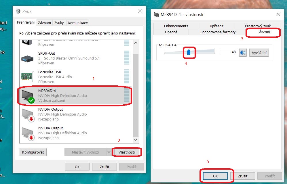

V zařízení pro přehrávání stáhni úroveň na cca polovinu. U mně to pomohlo.

Když po snížení úrovně zkreslení zmizelo, znamená to, že někde docházelo k přebuzení - některá část zvukového řetězce byla krmená signálem s větší amplitudou, než je schopná zpracovat. Neznám blokové schéma cesty zvuku od jeho zdroje přes grafickou kartu do HDMI výstupu, takže si netroufám hádat, ve které části k tomu dochází, určitě to ale bude někde za regulátorem úrovně na záložce Úrovně.
