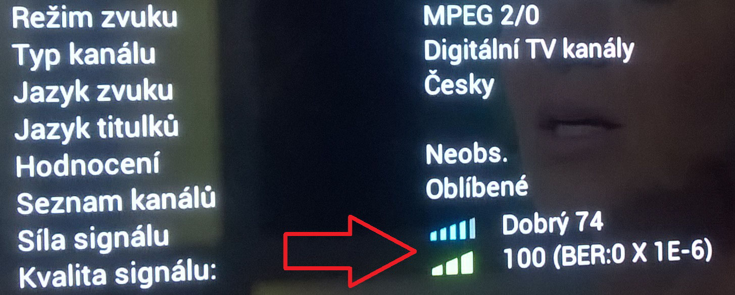

Dobrý den,
prarodiče si pořídili novou televizi https://www.czc.cz/gogen-tvh-24r384-stweb-61cm/240601/produkt.
Funguje to perfektně, ale pár programů nejde, resp. jdou, ale jsou kostickovane a kvalita skáče. Jedná se o dílčí programy Primi (ZOOM, KRIMI, LOVE) a Barrandov.
Pokud k anténě připojíme televizi starou, programy jdou v pohodě.
V čem může být chyba? Znovu naladit programy nepomáhá.
Děkuji.

Začal bych tím, že bych se podíval, jaká je síla a kvalita signálu - tedy pokud to ten krám umí.

Mají ji už měsíc. Programy předtím šly, teď již ne. Standardní Prima a Barrandov jde, "odnože" těchto programů blbnou, dochází k deformaci obrazu i zvuku, kvalita skáče sem a tam.
Zkusím koupit zesilovač, jaký doporučíte?
Jen mi nejde do hlavy, proč jen některé programy a proč stará televize (také Čína) tyto programy po zapojení antény zobrazí správně..

Ty programy co jdou spatne budou v jednom multiplexu (jedne frekvenci).
Je docela mozne, ze nekdo udelal nejaky zasah do spolecneho antenniho rozvodu
v ramci prechodu na DVB-T2 a ta lacina televize uz slabsi signal nezpracuje spravne.

Já třeba chytám signál z několika vysílačů, tak mám třeba ZOOM možnost přijímat ze třech různých kanálů např 25, 38, 52, takže mám programy naladěné na signál s nejlepší kvalitou, tzn. různé skupiny vysílaných programů z různých vysílačů podle toho jakou mají u mě kvalitu. Příklad ČT na kanále 39, ZOOM 25, NOVA 45 atd. Tím chci jen upozornit, jestli to automatika špatně nenaladila a nechce kanály nastavit ručně nebo mírně nasměrovat anténu na požadovaný vysílač s nekvalitním kanálem.

Tak vyřešeno, je špatný zesilovač.
