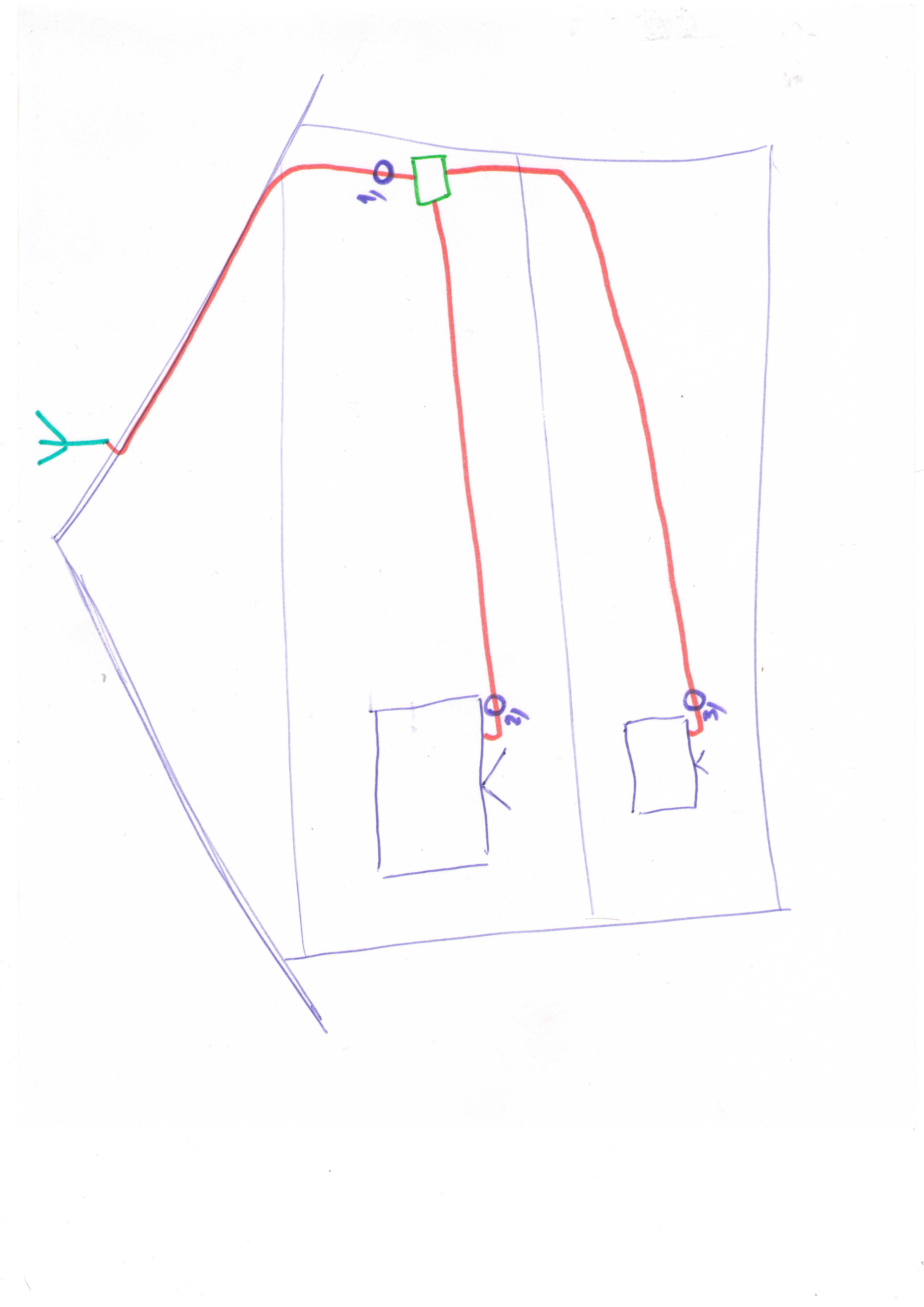

Ahoj,
Prosím o radu se zapojením antény pro příjem DVB-T vysílání. Nejlépe asi popíšu svůj problém pomocí obrázku:
Anténa Sencor SDA-500 je umístěná na střeše, od ní je nazažen koaxiál do napájení (fialová 1.), do kterého je zapojen pasivní rozbočovač (zelená). Z něj už jsou jednotlivé koaxiály do televizorů.
Při tomto zapojení lze sledovat obě TV, ale občas kostičkuje obraz. Pokud napájení antény zapojím přímo k TV (fialová 2. a 3.), tak daná TV nekostičkuje ani za horšího počasí, ale druhá TV nemá signál vůbec. Je možné dokoupit druhý napáječ a zapojit ke každé TV jedno anténní napájení, nebo je lepší koupit silnější napáječ a vyměnit ten stávající. Případně řeší se toto úplně jinak?
Předem díky za vaše názory a rady.

Příspěvekod Uziv00 » 04 lis 2018 20:55
Aktivní rozbočovač.

Příspěvekod cervcek » 05 lis 2018 09:18
To petr22: tohle jsem zrovna nechtěl slyšet, tu anténu jsem pořizoval ani ne před půl rokem v místním elektru s vysokohorskou přirážkou.
To ITCrowd: ten aktivní rozbočovač je místo napájení, nebo se připojuje společně s ním?
Děkuju za vaše názory a rady. :thumbup:
Re: Zapojení napájení antény pro 2 TV
Příspěvekod Uziv00 » 05 lis 2018 09:40
Zapojíš to tak, jak je to namalováno. A místo zelené krabičky (rozbočovač) beztak tam máš něco takového - https://www.vpcentrum.eu/antenni-rozboc ... gI3SfD_BwE dáš aktivní rozbočovač - něco takového: https://www.nej-ceny.cz/421544/aktivni- ... x12db.html
Tím nedojde k útlumu signálu.

Příspěvekod cervcek » 05 lis 2018 10:29
Skvěle, moc děkuji za vysvětlení. V pátek to vyzkouším. Když budu kupovat ten aktivní rozbočovač, mám si dávat pozor na nějaké parametry, nebo se jednotliví výrobci a modely nijak zvlášť neliší a můžu koupit to, co bude v místním obchodě skladem?
Příspěvekod Uziv00 » 05 lis 2018 10:51
Spíše záleží na tvé kapse. Jinak pokud bys našel s regulací zisku - on když se signál zesílí moc, pak se zkreslí a zhorší se kvalita.
