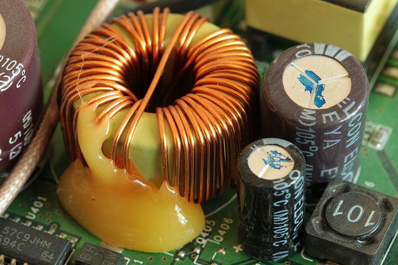

A nebo zakápnout cívky? Telku jsem měl rozdělanou, jsou tam tři cívky vedle sebe, tak jestli by pomohlo zalejt nějakým exoxidem, jako se dřív zalejvali ve zdrojích?

Epoxid? Nie! Skôr použij tavné lepidlo (je to termoplastický polymér). Teplota tavenia je cca 80-90°C. Takže pokiaľ tie VF cievky nedosahujú takéto teploty, tak to bude držať. A pokiaľ by si použil epoxid (často dvojzložkový) - ten môže spôsobiť aj poškodenie izolácie cievky.

Přeci cívky se vždy zalejvali takovouhle srajdou ne? Mám za to že je to kvůli pískání. Tavce bych v tomto asi úplně nevěřil.

Ta srajda tam není kvůli pískání, jejím úkolem je přilepit cívku k podkladu, aby byla fixovaná při otřesech.
Byly doby, kdy pískající vysokonapěťové transformátory v CRT televizích se umravňovaly tzv. tekutým obvazem, Akutol se to myslím jmenovalo.
