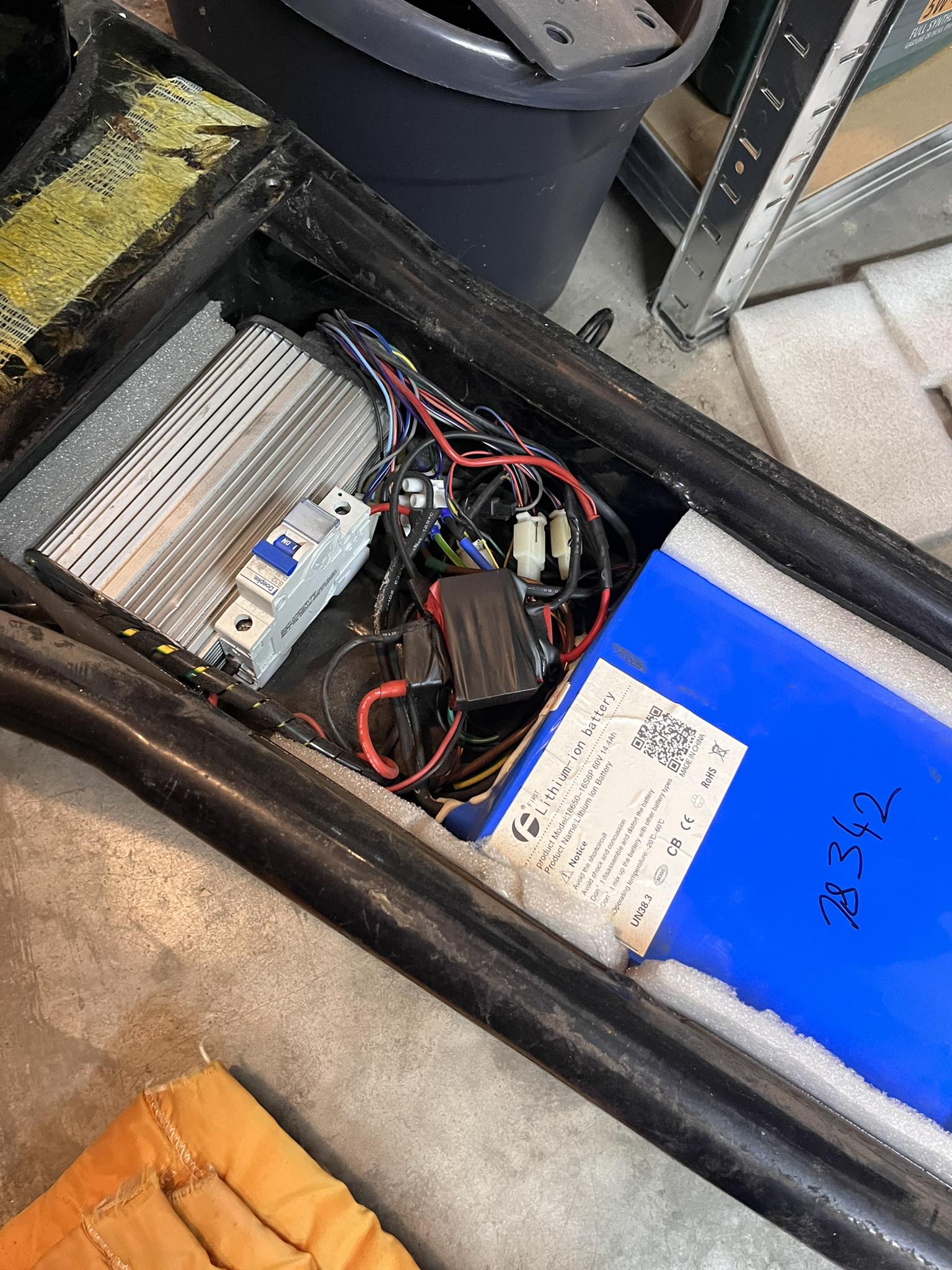

Dobrý večer, prosím o pomoc / radu jak začít s opravou elektrického chopperu. Byl odkoupen přes internet za nízkou cenu s vadou, že baterie je mrtvá a je potřeba repas nebo výměna. Dnes jsem si ji rozdělal a byl jsem překvapený tím co jsem našle uvnitř. Je možné, že takhle zbastlená je od výroby v číně, nebo se v tom někdo vrtal a svépomocí ji opravoval? Jistič do rozvaděče stavěný na doma v kolobrndě mi připadá jako masakr, ale co já vím třeba to je v normě (je to moje první elektro hračka na opravu, nemám zkušenosti). Některé plastové koncovky jsou propálené, nevím jestli kvůli zkratu nebo v horku se pod černou kovovou deskou kde je baterka vše nahřálo natolik, že by to teklo? Každopádně má být vše funkční, jen baterie off.
Prosím o rady jak sprovoznit:
1) Měly by to být články 18650, takže dává smysl rozdělat baterku, proměřit články a vadné vyměnit za nové?
2) Kolo se skoro ani netočí při plném plynu, spíše jakoby se otočí o 40° a u toho drhne, to může být hodně nízkým napětím protože baterka je úplně mrtvá, nebo že i motor v zadním kole může být úplně off? Dobíjí se asi minutu trafem na 60V co jsem k tomu dostal, nabíjí asi minutu a pak se odpojuje. Resp. 5 vteřin svítí nabíjení červeně, pak se vypne na zelenou a opakuje se. Nabíječka vidí asi problém že baterka se nenabíjí a je vadná, tak do ní nechce pouštět proud.
Nejsem profík, ale rád bych se přiučil a nějak se tím zabavil, budu moc rád za rady a tipy. Děkuji předem

To je prave ten hlavni problem proc to bylo prodano levne na ND - je "pouze" mrtvy akumulator.
Aku je urcite KO, kdyz se nabiji par vterin a pak se nabijeni zastavi. Nejspis to cele nekdo nechal prez zimu ve
sklepe nebo ve stodole a aku se totalne vybil. Teoreticky by slo rozdelat akumulator a pokusit se nabit jednotlive
clanky samostatne, ale rozebirani akumulatoru neni zrovna bezpecne pokud s tim clovek nema zkusenosti.
Jedina moznost jak overit ze je vozidlo funkcni je nekde pujcit nebo koupit novy akumulator, pak se uvidi jestli jsou
i dalsi zavady. Z Ciny stoji novy aku kolem 4000 Kc, u nas bych tipoval ze si za ten samy reknou 10 tisic Kc.
Ano, takovahle "bastl" elektroinstalace je bezna cinska produkce, to rozteceni izolace je samozrejmne chyba neceho.

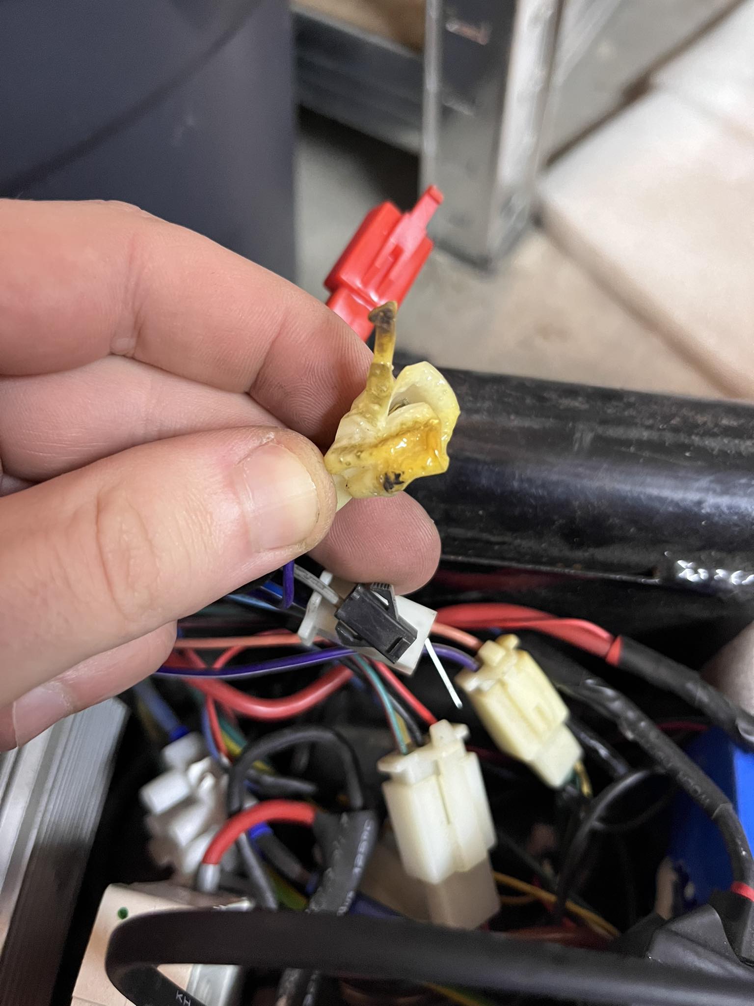

Vypada to jako teplotni cidlo (pokud by to byl konektor, musela by tam byt i druha cast se stejnym poskozenim), ktere
pravdepodobne ma byt umistene tak, ze se dotyka napr. motoru, pak muze dojit k poskozeni izolace.

Bylo to dost levně, ale obávám se že je přidřený i motor, to už oprava se rovná cena nové.
Baterka dobrá jde sehnat za 8 tis.
To spálené je konektor ne čidlo, protikus tam nevidím. Ono je to nějaká čínská jednotka pro el skůtry a jsou tam nějaké konektory navíc pro nějaké funkce, který tento skůtr asi nemá. Takže pokusím se domluvit otestování baterky a uvidím co dál.

Toto by se tam mohlo vejit (60V, 20Ah):
https://www.aliexpress.us/item/32568060 ... 03312201_2
Nutno overit velikost packu a konektor.
Jestli ten konektor nebyl zapojeny, tak se jen valel a dotykal se ceho nemel. Tzn zadny problem ho zaizolovat a uchytit nekde
kde se nema o co spalit.
Kolik je napeti akumulatoru (ve stavu kdy se vypne nabijeni) ?

Podľa priložených fotiek - nielenže je spálené "čidlo", ale niekto sa tam poriadne hrabal v kabeláži. I na Číňana je tam priveľký bordel a navyše spájanie cez "čokoládku" + odretá izolácia, dodatočné izolovanie el. iz. páskou (obr.3)
