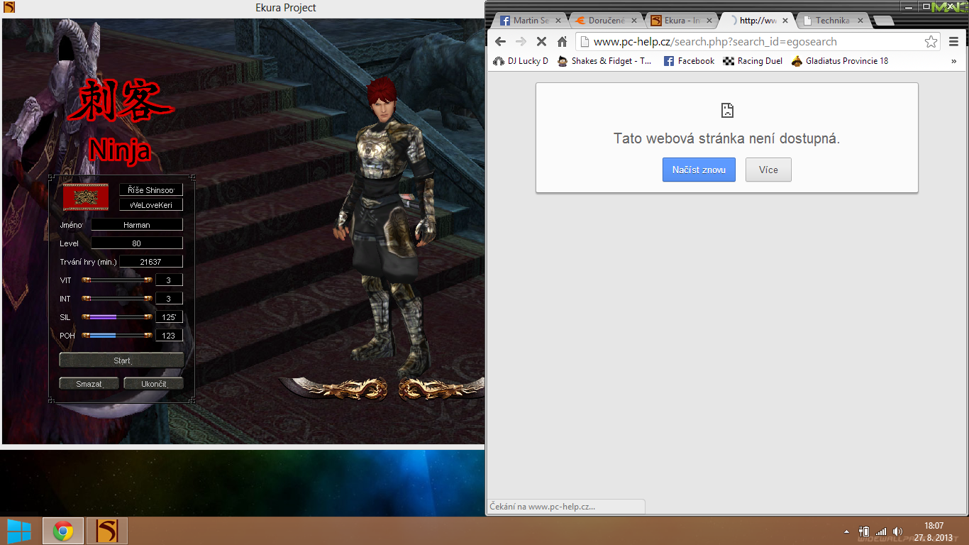

Re: Přechod PC-HELPu na nový server
Příspěvekod Baggy » 27 srp 2013 18:12
opět se to stalo
Příspěvekod Ltb » 27 srp 2013 18:13
Ano, díky za info - za ten krátkodobý výpadek dnes 18 - 18:10 se omlouvám. Tak trochu v tom mám prsty já - potřeboval jsem si potvrdit některé věci - jak se zdá, už konečně známe příčinu těch krátkodobých výpadků => věřím, že řešení bude již brzy.
Příspěvekod Ltb » 27 srp 2013 18:19
Díky za ty podrobné informace. Jen pro vysvětlení, cca 10min. výpadek byl způsoben velmi složitým SQL dotazem, který běžel 10 minut. Všechny ostatní vaše požadavky se postavily do fronty a čekaly na dokončení tohoto dotazu - to by myslím vysvětlovalo, proč i ty zdánlivě neúspěšně odeslané příspěvky nakonec doputovaly tam, kam mají...
Ještě dnes se pokusím vyladit SQL dotaz tak, aby přestal být pro fórum nebezpečný...paradoxně dotaz pochází z Tapatalku :? :evil:
