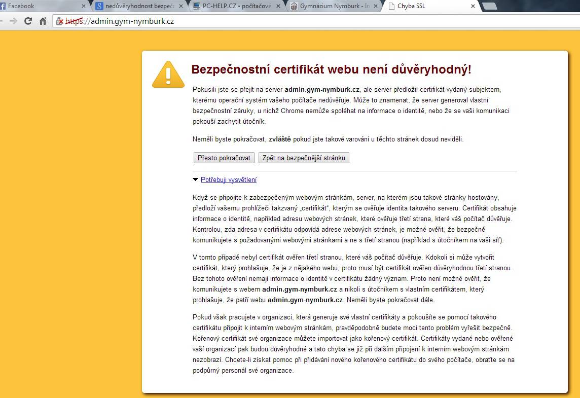

Potřeboval bych pomoct k obhajobě práce. Mezi dotazy které jsem dostal patřil i jeden, na který bych potřeboval odpověď právě od vás.
"Jaký je nejrychlejší způsob pro odstranění hlášky o nedůvěryhodnosti bezpečnostního certifikátu webu? Je to nedostatek na straně školy nebo poskytovatele webu?"
Jedná se o web školy http://gym-nymburk.cz/skola/ a po kliknutí úplně nahoře na lištu intranet se zobrazí hláška o bezpečnosti certifikátu.
Zde je i obrázek:
Předem děkuji za odpovědi.
Poraďte nejrychlejší odstranění hlášky o certifikátu webu *

Re: Poraďte nejrychlejší odstranění hlášky o certifikátu web
Podle me je to jasne: Doba platnosti certifikátu vypršela 6.2.2014 11:01
A kde je to napsané , popřípadě mohl byste mi poradit jak nejlépe odpovědět na otázku výše která mi byla položena ?
Je to napsane v popisu te chyby:
Technické detaily
Při spojení s admin.gym-nymburk.cz nastala chyba, protože je používán neplatný bezpečnostní certifikát. Certifikát není důvěryhodný, protože není dostupný řetěz vydavatelů. Certifikát je platný pouze pro web3.e4you.cz. Doba platnosti certifikátu vypršela 6.2.2014 11:01. Aktuální čas je 20.5.2014 23:43. (Kód chyby: sec_error_unknown_issuer)
Co se tyce odstraneni je otazka polozena uplne spatne, protoze nevime komu je polozena.
Admin musi vygenerovat a nechat podepsat certifikat.
Uzivatel si proste vypne overovani certifikatu na strankach, takze ho neotravuji zadne hlasky.
A pro vsechny je nejrychlejsi reseni tu stranku vubec neotvirat, protoze na ni neni nic pro uzivatele.
Jestli je to nedostatek na strane skoly nebo poskytovatele samozrejmne nejde rict, protoze nevime jestli admin stranek je zamestnanec skoly nebo poskytovatele. Dalsi nesmyslne polozena otazka.
Technické detaily
Ještě poprosím , kde přesně se vypíná ověřování certifikátu ? Nemohu to nalézt
Jinak admin stránekk je zaměstnanec školy a jeden ze dvou u kterých musím práci obhájit a správně odpovědět na daný dotaz :)
Nejjednodussi je pridat ten web mezi duveryhodne servery.
Spravna odpoved je ze je to chyba admina stranek, ktery mel uz 4 mesice na to aby ji opravil a jeste to neudelal. Je ale otazka, jak se mu bude libit
Zkusím to během obhajoby taktně naznačit
Mockrát děkuji za pomoc
