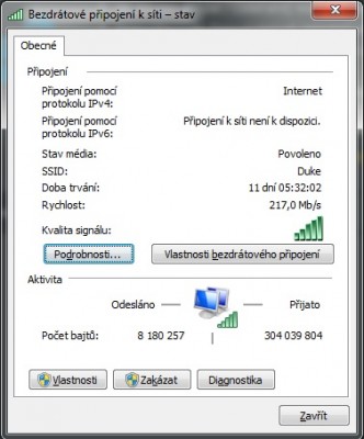

Dále sem vlož tenhle obrázek:
A kromě toho i způsob, jakým jsi rychlost měřil. Dále nás bude zajímat vzdálenost a překážky od routeru. A pochopitelně výrobce a typ routeru a tvého ntb.

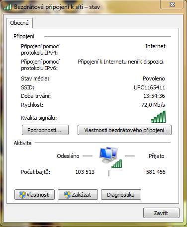

-dále obrázek jsem nahrál do přílohy
