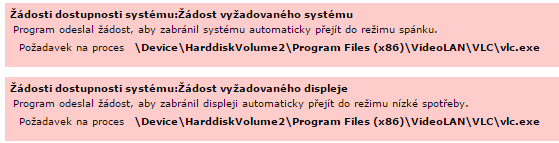

Re: Jak je možné, že ntb jde do standby, když stahuji?
Někde v nastavení se změní z 1 na 0. Když si zadáš např. do cmd powercfg /energy. Prostě program řekne počítači: "Nespi!" a on poslechne
Třeba:
Třeba:
Je to sice naprosto nepodstatná informace, ale každá aplikace má možnost zavolat API funkci SetThreadExecutionState() a oznámit systému, že nemá přecházet do úsporného stavu, vypínat monitor a pod.
Operační systém nemůže čuchat, co zrovna nějaká Opera vyvádí a jak už napsal Petr, zajímá ho pouze uživatelský vstup.
Do WinXP se ještě používala metoda, kdy se v proceduře okna, při zachycení zprávy odesílané aplikacím těsně před změnou stavu napájení, navrátila hodnota FALSE.
To přerušilo přechod do úsporného režimu. Bylo takřka nevyčmuchatelné, která aplikace to zrovna blokuje, proto od toho MS ustoupil.
Díky za užitečné info. sice mi nejde powercfg, takže nevím. A právě mě zajímalo, zda je možné zabránit spánku 2 způsoby - že sám program oznámí (SetThreadEx..State) a nebo opačně, že OS sám si bude zjišťovat informace (a nakonec ani nepotřebuje vědět, že aktivní tcp spojení patří procesu opera)... Samozřejmě každé řešení má své klady a zápory
