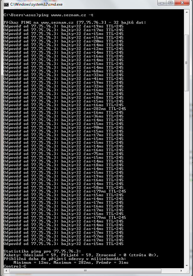

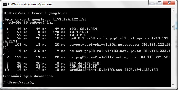

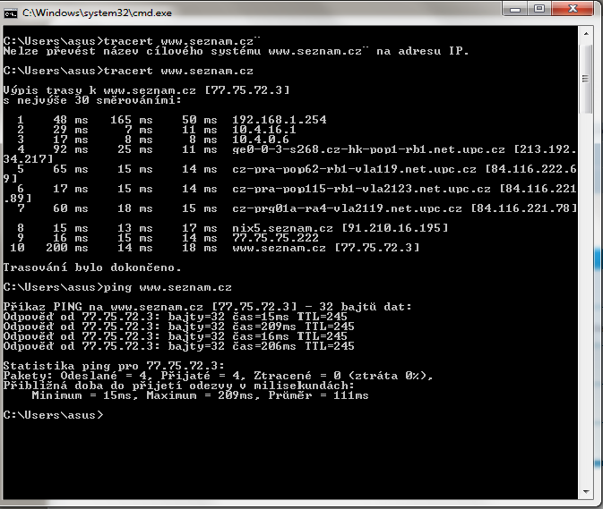

Zdravím, mám takový problém u své wifiny na NTB (win7). Při hraní online her mám takové malinké záseky (mini-lagy) a nemůžu se jich zbavit. Všechno začalo asi před 4 dny, předtím vše jelo bez problému. Když jenom něco hledám na internetu, tak všechno vypadá fajn. Přikládám screen tracent a ping ze sezmanu.cz. Nějaké nápady. Stolní počítač, který mám kousek vedle a je připojený přes síťák jede všechno v pohodě.

jak vidíš na screenu, máš extrémní odezvu už u sebe doma
na svym routeru nemůžeš mít víc jak pár jednotek ms, pokud seš připojenej přes wifi
co je to za router a máš aktuální fw?
teoreticky bys moh mít ten komp taky zavirovanej, páč tohle je dost divný

tak jsem se asi unáhlil (chvilku mi to včera večer a dnes dopoledne jelo fajn), problém stále přetrvává zkoušel jsem minutu "pingovat" seznam.cz a vždycky to po chvilce vyletí strašně nahoru, nechápu to + jsem znovu zkusil tracert. Vůbec mě nenapadá čím to může být, když před pár dny mi to jelo stabilně rok bez problému
