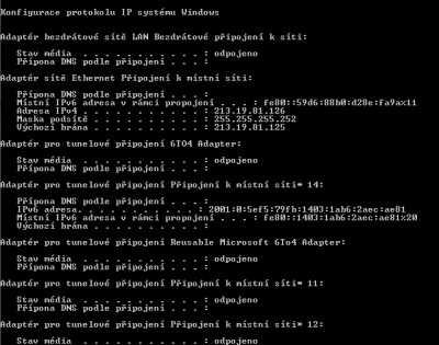

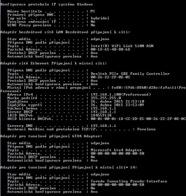

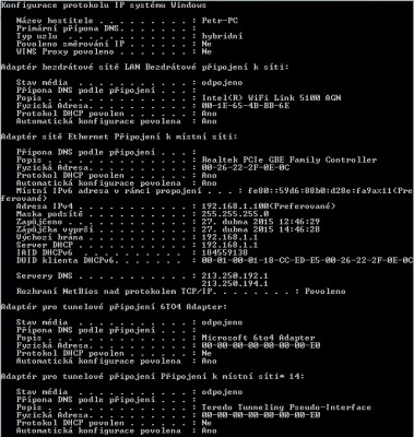

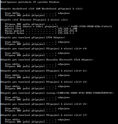

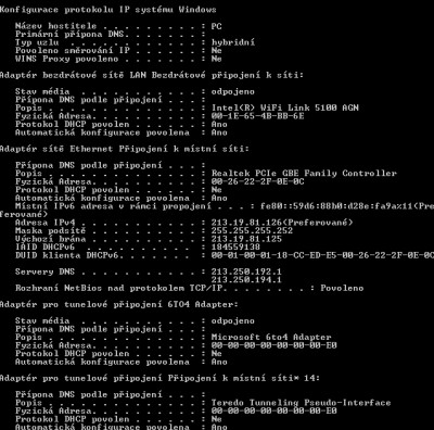

Ještě dodám ipconfigy.
Ipconfig přímo přes kabel z antény a napájecí krabičky
Ipconfig přes wifi router přes kabel
Ipconfig/all přes wifi router přes kabel
Ipconfig/all přímo přes kabel z antény a napájecí krabičky

Změň v nastavení IPv4 v síťové kartě servery DNS na původní DNS (213....). Případně změň nastavení WAN routeru tak, aby do vnitří sítě dával tohle DNS a ne svou IP adresu.

Příspěvekod pinlop » 27 dub 2015 12:57
Omlouvám se, vložil jsem ipconfig/all před rebootem. Takto to vypadá když nastavím do WAN routeru ip od poskytovatele a v počítači v síťovém adaptéru nastavím ip automaticky. Ani když nastavím pouze DNS v síťovém adaptéru v počítači, tak to nefunguje. Stále je tu také možnost, že už wifi router nefunguje tak jak má, jenže jak to zjistit? Když Bliká a připojím se, pouze internet nefunguje.

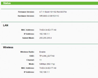

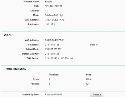

Takto to vypadá v administraci routeru

Zkus ještě změnit MAC adresu WAN routeru na MAC adresu ethernetové karty.

Zkoušel jsem v administraci zkopírovat mac adresu. Taky to nepomohlo. Je tam na to přímo funkce
