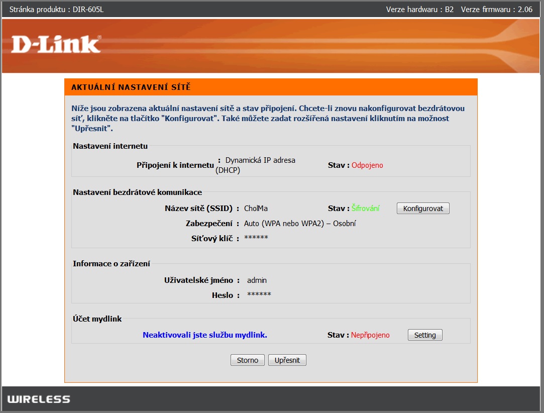

Dobrá, už jsem vás konečně pochopil, takže jsem si nastavil automaticky DHCP, najel jsem si na tu ip adresu d-link, konečně se něco začalo dít, postupoval jsem podle návodu, ale na konci kde se mám už jen zaregistrovat má být internet připojený, ale já tam mám stále jen odpojeno, zkoušel jsem různé možnosti, ale nic se neděje, pořád stejně. Zkoušel jsem nastavit i DNS automaticky, potom číslo co mám od pody, i čísla 8.8.8.8 a 8.8.4.4 jak psal kolega x-rated. Co mám dělat teď? :shifty:

na tom screenu máš u připojení k internetu dynamická ip adresa (dhcp), asis to nastavení po zadání všech adres neuložil

Místo dynamické zadej statickou - vyplň údaje dle tvého poskytovatele - původní údaje ze síťovky.
Tedy - IP: 10.20.51.50, stejně tak maska a DNS servery. Ulož.

jo a ještě sem si všimnul, že tam máš starej (2.06) firmware, bylo by vhodný aktualizovat na aktuální verzi (2.08)
ftp://ftp.dlink.eu/Products/dir/dir-605 ... 150508.zip
stáhneš, rozbalíš, někde na záložce administrace nebo správa bude možnost aktualizovat fw

Přepnuto na statickou, čísla opsaná, fitmware aktualizován.
