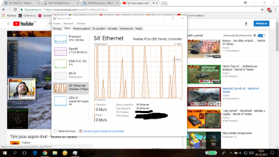

O vypínání procesů nikdo nic neříkal, tady šlo o to co se děje v trafiku v síti. Viz screen dole...

Zapomnej jsi uvést jaké internet mas, tj zda jde o WiFi/kabel.
To same jak to PC mas připojeno k rouru, tj wifi/kabel.
Ping je jiné bez zátěže a s ni.
Další věc je úroveň signálu WiFi a latence/ping na ni. Mizerný signál ma klidně latenci 100ms bez zátěže.
WiFi provoz okolo se mohl změnit. Klidně si na tel hod soft na info o WiFi, kde uvidis úrovně signálu ostatnich WiFi a vyberes vhodnrjsi kanál pro WiFi routr.
Kazdopne si prvně musíš udělat přehled o lokalni sítí.
Pak existuje tracert, kterém ti řekne kde se latence vytváří. Nemusí to bit v sítí ISP.
Pokud vylicis lokální síť, tak se obrat na ISP zda by te mohl hodit pres jinou konektivitu, kvůli změně trasy, pripadne aspoň přesměrovat porty co dana hra/hry pouzivaj.

Myslíte, že pomůže nový UTP kabel ?

Nebo mě napadl reinstall Steamu, ale od toho bych moc asi neočekával.

Skus si ping na routr, normální mit ping pod 1ms. Pokud je pozvejkane, tak ho řádek výměn.
Najdi si příspěvek itcrowd , ma návody jak na diagnostiku.
Defakto potrebujes latenci, na to je ping a tracert, co ti vypíše latenci mezi body/IP na trase.

cejny, moc se v tom nevyznám - tím pádem moc nerozumím tomu, co mi píšeš.
Problémy mám jak s kabelem (PC) tak s wifi (NTB), ale prioritně tu řešíme tedy kabel.

WiFi ISP kolikrát neřeší kvalitu své sítě, pripadne to nikdo neřeší každý den. Někteří to neresej ani pokud lidi rvou.
No já nejsou ten kdo to umí vysvětlit po lopate.
Itcrowd ma aspoň v popisu návody.
Jaké mas ping po kabelu na svůj routr? Jaké je ping třeba při stahovani z ulozto?
Hlavni je u tebe mimo vlastni síť ping třeba na google s pak hlavně na herní server. Pak tracert na něj co ti řekne kde se dělá latence.
Hod to sem. Polemizovani nema cenu.

Jinak dodávám screen :
Stáhl jsem si i PingPlotter, ovšem nevím, jak získám IP adresu serverů CSGO nebo Rocket League.

Jen bych dodal, že v samotné hře je Ping vidět a většinou mi to ukazuje tak okolo 30.

Tak jsem se trochu spletl, "zahrál" jsem si teď jednu hru a Ping byl průměrem tak 70.

V mém podpisu najdeš návod na diagnostiku sítě. PEČLIVĚ PROSTUDUJ! Dej sem screen z pingplotter.

Všechno jsem studoval, ale nemohu zjistit IP adresu serverů Rocket League, po pravdě ani nevím, kde se to zjišťuje.. Na internetu nic není.

Pořád jsem nenašel IP.... Neporadí mi někdo, co tam mám teda zadat ?

Něco jsem zkusil najít v souborech RL, ale rozhodně bych se ani z menší části nezaručil za to, že se opravdu jedná o IP adresu serverů RL, no posuďte sami..

Je tam name, nebo IP. Můžeš klidně zadat jméno (tedy www.seznam.cz) jako i IP 77.75.79.53
A pokud mi na screenu necháš plácnutý ten černý obdélník, tak se ani nenamáhej. Bud nech všechno viditelné, nebo to zamazej stylem, který jsem použil já v příkladu. Křišťálovou kouli nevlastním.
