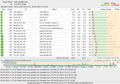

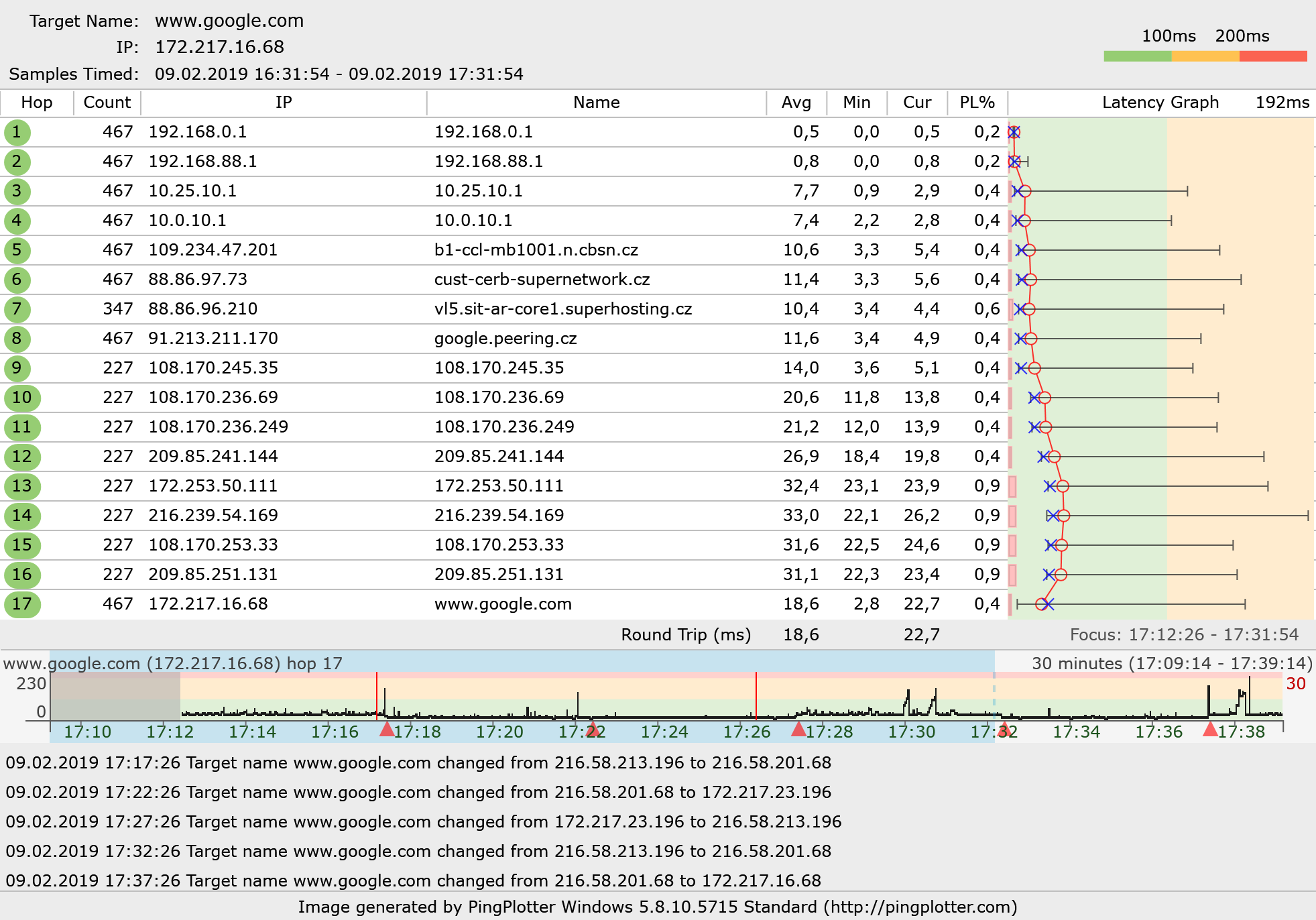

Dobrý den, předem píšu že jsem nastudoval článek Jak na diagnostiku sítě od uživatele ITCrowd , avšak stále si nevím rady, a proto zakládám toto téma. Mám jeden takový problém s internetem. Už to řeším asi necelý měsíc a stále ne a ne najít problém. Internet mi v nepravidelných intervalech vždy na pár sekund vypadne. Například při hraní online her, či volání na skypu. Když zapnu stejnou hru na dvou ruzných počítačích, vždy se to sekne na obou stejně. Tudíž to nevypadá na problém v mém PC. Kontroloval jsem snad vše co se dá. Začal jsem u mě v počítači (viry, drivery, upgrady i downgrady, kontrola disků, ramek, procesoru), pokračoval do routeru, přes výměnu routeru i kabelu až příjezd technika. Technik vyměnil anténu a řekl, že u nich žádný problém není. Tak jsem stáhl aplikaci Ping Plotter otestoval stránku http://www.google.com. Problém je že si nevím rady ani s tímto grafem, proto se obracím na Vás. Předem mnohokrát děkuji za každou radu.

Během výpadku se tracert 8.8.8.8 dostane kam?
Až nastane výpadek, tracert 8.8.8.8 a ping na bránu a ping např. na cestu poskytovatele. (pozor můžou mít pokaždé různé routy, takže si vyber ta která odpovídá na ping vždycky - klidně i na tu anténu)
+ jaký máš typ připojení a rychlosti?

Re: Už si nevím rady
Pingplotter a tracert je v podstatě to samé akorát tracert je v příkazovém řádku a pingplotter má GUI.
Až ti vypadne internet, je potřeba poslat tracert/pingplotter do internetu např. na ty osmičky, aby se vidělo, kde je problém.
Hopy přes které jdeš do internetu jsou v pingplotteru vidět nejbližší bude router, pak anténa pak naproti anténa další prvky poskytovatele až do google.

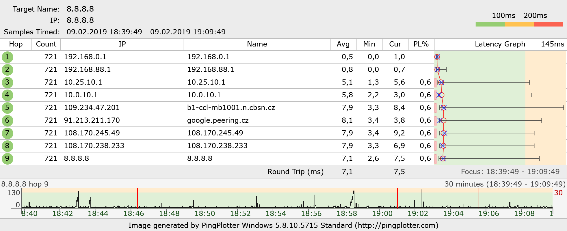

Odesílán další snímek. Tentokrát tedy ping z 8.8.8.8
Ztráta paketů je až na třetí IP adrese, není to náhodou poskytovatel?
Doufám že je to to, co jste mysleli :)

V tom případě pořád nechápu, co s tím internetem je :) A co ten packet loss? To nic neznamená?
Packet loss v 0,6% neznamená nic.
Sázím na nějskou routerovou plečku, tedy pokud jsou výpadky skutečně způsobeny sítí.

Má velké časové rozmezí 18:39 - 19:09 a nějaké ztráty (celkem 3x) mírné výpadky jsou.
Vlastně je to přesně jako tazatel popisuje, občas mírný výpadek internetu na pár vteřin, samozřejmě ne každá aplikace to skousne u něčeho to nepoznáš, u her například by jsi mohl. Pokud se to zastaví při trasování někde na 3. adrese (což je vidět ze screenu žádný packet loss u routeru), tak je problém u poskytovatele. Máš bezdrát, takže je otázka, jestli s tim bude něco dělat. Můžeš si udělat nějaké logy, při výpadku dát trasování a poslat poskytovateli, že se ti objevuje tento problém a urgovat ho. To je jediné, co se dá dělat.
