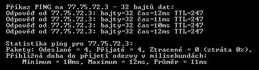

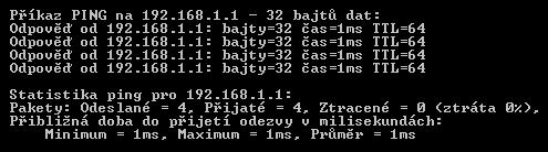

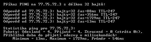

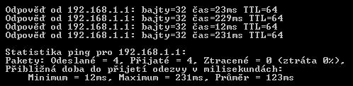

cau na matcinym kompu je strasne vysokej ping ale u me na NB je ping mnohem mensi (prikladam screeny)
Ping od matky na router
Ping od matky na seznam.cz
Ping odeme na router
Ping odeme na seznam.cz

no to me pos.. sem otocil antenu na karte o 90stupnu a hle ping na router 2ms na seznam.cz to bylo kolem 13ms (jednou to hodilo 1500ms ale to byla asi nakej zasek) a i nacitani stranek ted beha normalne
