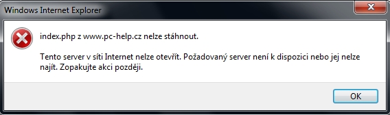

Tak mám takový menší problém... Někdy se stane, že prostě nejde nic stáhnout z internetu. Používám Internet Explorer 8 a Windows 7 64-bit.
Vždy se zobrazí hláška, že server je nedostupný ... Po restartu je všechno OK.
Zobrazí se vždy tahle hláška
Nevíte čím to může být? Windows jsou čerstvě nainstalovaný (od 25.12.2009)...
Nelze nic stahovat! Pomůže jedině restart ! Vyřešeno

Takže když chci stáhnout nějaký obrázek (je jedno odkud) tak mi to vyhodí tu hlášku, když chci stáhnout třeba nějaký program (je jedno odkud) tak mi to vyhodí tu hlášku. Třeba si chci pustit video na YouTube, tak ho to nenačte ... Tohle se mi občas děje.
Restartuju PC a všechno funguje jak má

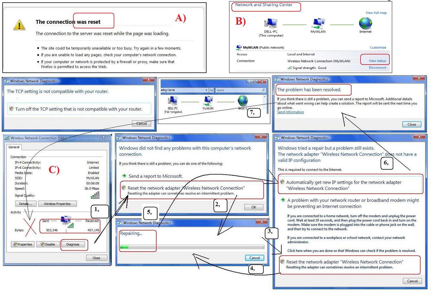

Jesltize se to pouhym pouzitim ATF vratilo k normlanu, jak jsi psal - tak Ok. V pripade, ze se objevi znova, je mozne proklikat se k nvemu nastaveni;
vedel jsem, ze uz jsem nekomu psal a nemohl najit obrazek, ...ono se ani o nastaveni nejedna (nemenis nic co bylo nastaveno, IP, atd.), ale spise jen o kosmetickou upravu.
- ikonka cinnosti interentu je OK (globus na Systemove liste pravo dole u hodin)
- otevres spravce site > a vidis take plne pripojeni: PC > wi-fi/router > globus/interenet
- ale preci mas problem byt na netu a kdyz otevres nejakou stranku;
A, strasna dlouho se otvira a porad neni otevrena
B, dlouho se otvira, a nakonec vyskoci okno ...byl resetovat (was reset)
Kdyz se podivas na cinnost prijatych/odeslanych dat, uvidis masakr v podobne malych/zadnych cisel - Bytes, na obrazku je to:
Odeslanych 303, 346 / Prijatych 457, 145 - zatimco normlane je to treba: O: 2, 795, 161 / P: 16, 446, 583 )
1, Restartujes wi-fi/router - Restratujes PC, kdyz problem prestrvava,
2, Otevres Spravce site kliknes na status (nevim, jak je to cesky, viz obrazek); obrazky A - B - C, a od obrazku C se nasledne proklikas uvedenym zpusobem, kroky 1 - 7 > Restartujes kompl a melo by to byt v poradku.
