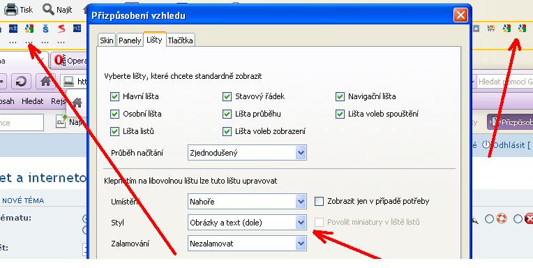

Snažím se pomoci kamarádovi s jedním problémem, ale vůbec se mi to nedaří.
Jedná se o to, že v osobní liště má spoustu ikon a některé jsou jen šedivé čtverečky s hvězdičkou. Aby se v nich orientoval potřeboval by je popsat, ale nedaří se to. Ptám se i na Opera česky, ale zatím jsme se daleko nedostali.
Je možné vybrat Styl, Obrázky a text (dole), tím se lišta rozšíří a v části - na screenu vlevo se ojeví pod ikonou 3 tečky, vpravo už ale nejsou, jsou jen u prvních 10 ikon.
Ve vlastnostech lze pak napsat popisek ikony, nicméně se nezobrazí ani po restartu Opery.
Víte někdo jak na to?

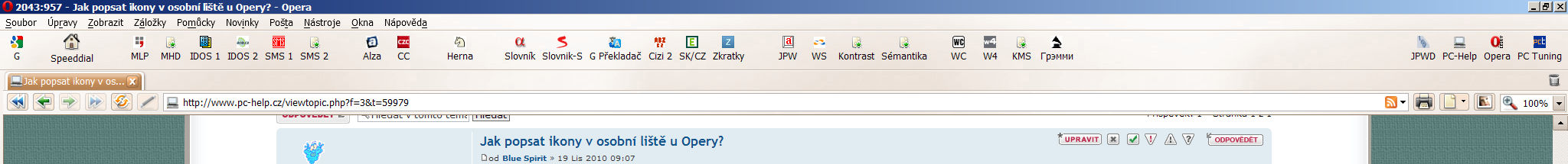

Nevím sice, jak tenhle problém řešit, ale vím, jak ho obejít. Namísto osobní lišty používám hlavní lištu, ze které jsem vyházel pro mě nepotřebné ikony (tzn. všechny ;-)) a ze záložek přetahal ikony i s popisky.
Na rozdíl od osobní lišty má toto řešení výhodu v tom, že umožňuje přehledné dělení pomocí oddělovačů, ale nevýhodu, že se takto umístěné ikony nedají nadále upravovat. Proto je dobré si v záložkách udělat speciální složku s upravenými popisky (například CC namísto Czechcomputer, JPWD namísto Diskusní fórum Jak psát web a podobně).
Hlavní lišta Opery použitá namísto lišty osobní.

Zkusil jsem osobní lištu a s textovými popiskami nebyl problém, žádné tři tečky se neobjevily.
Hlavní lištu (po odstranění zbytečných ikon) používám tak, že:
  1. Příslušnou stránku uložím do záložek do speciální složky (nevadí, že ji mám třeba už jinde uloženou)
  2. Záložkám s dlouhými názvy zkrátím jména
  3. S drženou klávesou Shift přetáhnu ze záložek (otevřených v bočním panelu) ikonu na hlavní panel.
  4. Oddělovací mezery vkládám přes pravé myšítko / přizpůsobit / přizpůsobení vzhledu / tlačítka / mezery a odtáhnu Pevnou mezeru na příslušné místo
Konfigurák s touto lištou je standard_toolbar (1).ini, který mám v c:\Program Files\Opera\profile\toolbar\ (mám jednouživatelskou operu; výchozí mastavení multi-user bude mít tyhle konfiguráky asi někde v „Documents and Settings“).
Zálohování nastavení Opery řeším zálohou celého adresáře Opera (v multi-useru je pak ještě nutné zálohovat data ze skrytých adresářů Data aplikací a podobně v „Documents and Settings“).
