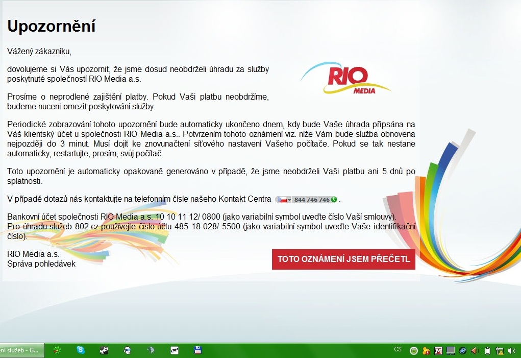

Čau, před nedávnem jsem dostal nějaký papíry ohlédně internetu a bylo tam napsáno ať si zaregistruju přípojku nebo mi ode dne už nevím jakýho nepůjde internet.... Tak jsem to udělal, šlo to normálně, ale to jen pokud byla přípojka zapojená přímo do PC, jina, když byla připojená do routeru, tak se před každým zapnutím PC, musel router vypojit a zapojit ze zásuvky a po spuštění PC internet normálně jel, ale pokud bych nechal router zapojený stále, tak bych zapl počítač a internet by prostě pořád nešel, ale přitom kdybych připojil přípojku přími do PC, tak by to šlo, nevím proč, ale od té doby jsem to takhle musel dělat pořád, což je už asi 4 týdny.. Včera ovšem ani po vypojení a zapojení wifi nešla a když jsem zapojil připojku do PC a otevřel prohlížeč, tak se mi zobrazilo toto..
... Přitom internet je normálně placenej ... A když kliknu na toto oznámení jsem přečetl, tak probíhá obnova, která trvá cca 3 minuty a pak mi to vyhodí, že moje ip je xx... Já zavřu browser, znovu ho otevřu a internet s přípojkou zapojenou v PC jde... Tak zapojim přípoju do routeru, restartuju PC a hle... Wifi jede.. A tohle musím dělat asi každé 2 hodiny, aby mi šel bezdrát... Co s tim? Díky..

Zkus na routeru nastavit IP staticky

Jestliže to je opravdu tvůj poskytovatel připojení, tak nejlépe se s ním domluvit telefonicky, protože platba se mohla nějakým nedopatřením zatoulat, nebo mají v evidenci chybu. To tady za Tebe nikdo nevyřeší.
