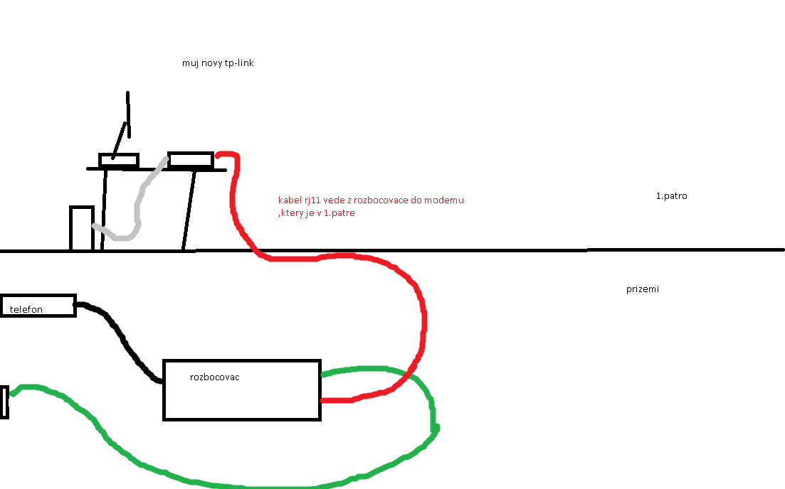

Oki chápu ,ale zatím nejsou peníze a ten zyxel je fakt hroznej takže jakej mi doporučíte koupím si zatím jeden nahoru a pozdeji i dolů...A půjde to teda takto ?
"Takže je možné a ideální bez ztráty rychlostí koupit kabel RJ-11 vzít ho protáhnout až nahoru tam ho zapojit do nějaké wifi routeru a jedu ?"

Na co chceš dva routery? Prostě kup normální wifi router, k němu dlouhej RJ-45 kabel, protáhni ho do patra, a napoj na něj ten router. Ten zyxel nemůžeš vyměnit za router.

Takže tento bude asi vhodný jak jsem se dočetl ve FAQ : http://www.alza.cz/tp-link-tl-wr741nd-d155297.htm
Pokud jsem to správně pochopil tak na mém schématu (download/file.php?id=19463&mode=view) jak to teď mám (O2) zapojím červený kabel do modré zdířky vzadu...wifi se zprovozní a zárověn si k tomu připojím PC...

No my nevímě v čem máš jaký zdířky. Prostě do zyxelu zapojíš RJ-45, a v routeru ho píchneš do WAN portu.

Ten zyxel není router.
Kde máš telefon? Taky by si mohl všechno hodit nahoru, a natáhnout to tam přes RJ-11. Pokud by ti babička odpouje ten splitter, nebo co to je, tak přicházíš i o telefonní spojení. O tom víš?
A taková spotřeba aby se to muselo odpojovat to zase není, max pár watů. Prostě jí řekni ať to neodpojuje, jestli potřebuje volnou zásuvku, tak jí tam hoď rozbočku.

Nene vypína jenom modem on/off sice by se to nemělo ,ale známe důchodce :D
Tohle je moje představu pokud to není přehledné zkusím ještě zlepšit ,ale obrázkem řeknu víc než slovy v tomto případě :oops:
Jinak můj zyxel http://www.o2.cz/osobni/techzona-modemy ... w-t3v.html

Ale ten modem nemůžeš jen tak zahodit, tu RJ-11 by si potom neměl kam píchnout. Já myslel že ten telefon je zapojenej za tím modemem, tak jak to teda je?

No mám prostě tu TLF zásuvku a zní vedu (zelený) kabelem do rozbovače .
Z rozbočovače vedou 2kabely:
Černý : Vede do pevné linky.
Červený: Ten vede do modemu zyxel ....
Nemůužu zahodit ? Kdybych ho zahodil a dal si tam momentálně tplink třeba tak můžu ne ?
