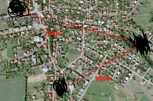

Dobrý den,potřeboval bych dovést signál na velké zvdálenosti,jeden asi 750m vzdušnou čarou,druhý asi 1km vzdušnou čarou.Do školy a ke kámošovi(nemá internet,platil by mi :DDDD).Vyrobil jsem si údajně 10Db směrovku,ale asi blbě vyrobil.Mám tu 10Db všesměrovku(koupenou),ale taky nic moc,po 100-200m signál je srajda.Dodám google mapu jak to potřebuji navést.Nejlépe za nejméně peněz,nebo návod na stavbu.
--- Doplnění předchozího příspěvku (03 Říj 2012 16:15) ---
opravuju vzdálenosti: 560 a 760m.

Nebo alespoň ke kámošovi,který bydlí 550m zvduchem.
--- Doplnění předchozího příspěvku (03 Říj 2012 17:45) ---
No nic,du ven experimentovat s mojou 10Db,ale nad 100m se mi nedaří dostat se.
Btw vyrábím tuntu: http://www.ms-free.net/anteny.html
Ok dal jsem 170M zvušnou čarou.

Proč ne,pokud bude opravdu velký signál?Pokud vím,externí anténu k mobilu nepřipojíš...Jde mi alespoň o těch 500m ke kámošovi.Řekneme,že kdybych měl 10Db směrovku a kámoš 10Db usb wifi adaptér,singnál by došel?Bydlím o docela dost výše než on,ale ony tam sou ty zk***** bytovky.
Re: Jak dovést wifi singnál na velké vzdálenosti?
Příspěvekod guest » 03 říj 2012 18:36
Už ti to tu psali, ty antény by na sebe musely vidět.
