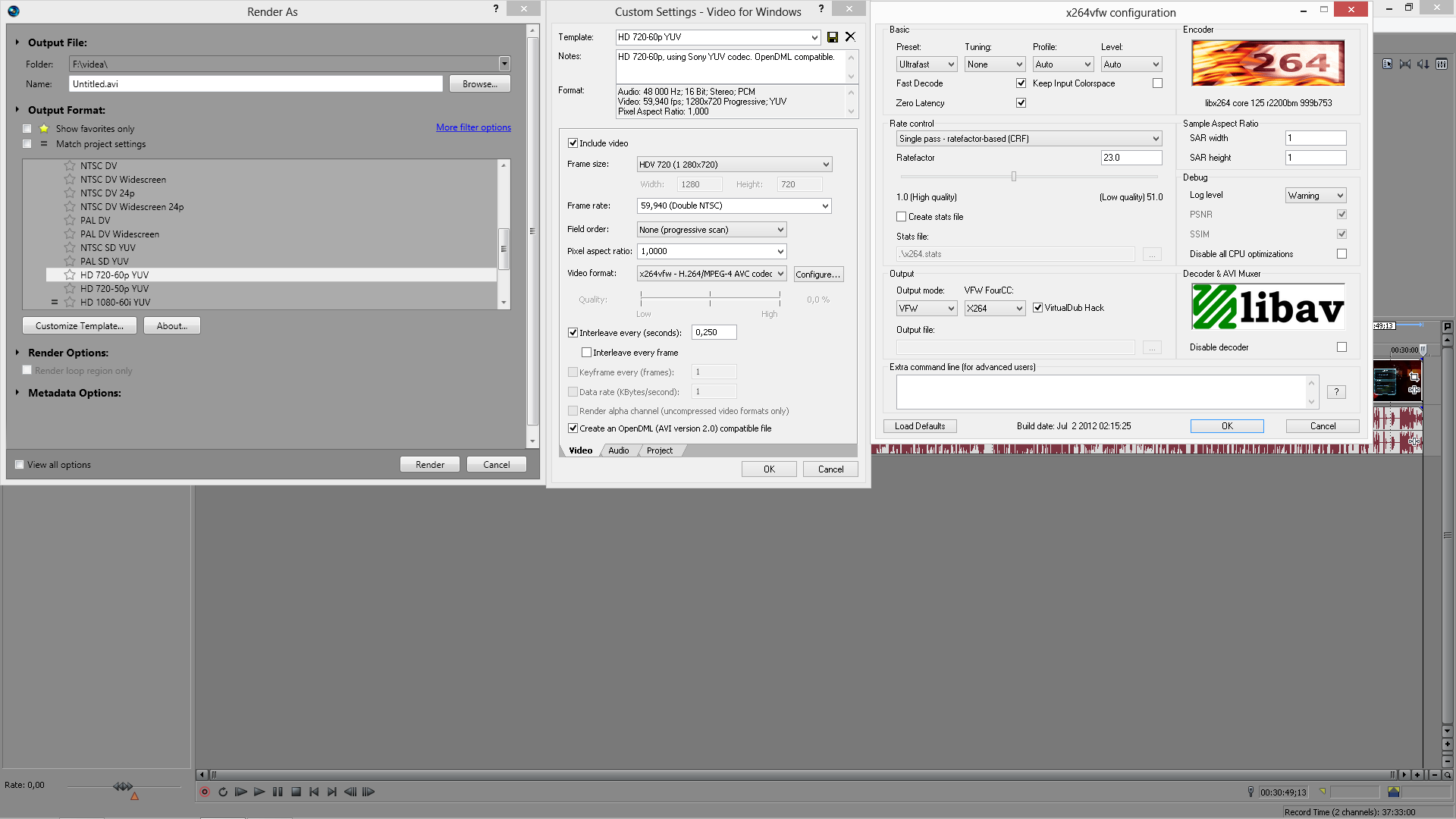

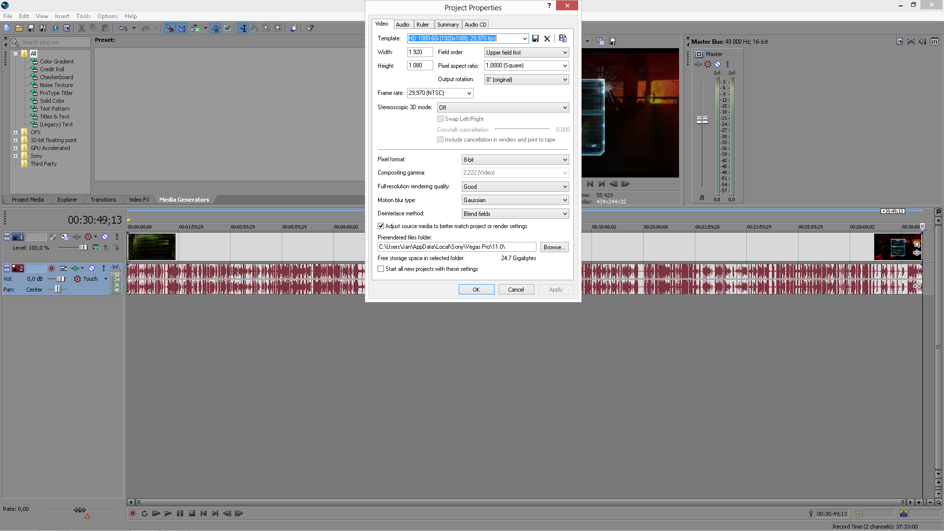

A zde máš screeny jak mám nastavený kodek a rendr videa :
1:properties
2: Nastavení kodeku
Doufám že ti to pomůže.. A kdyby ne tak jediná pomoc jak ti mohu pomaco je přes teamviewer a nastavím ti to já a ty se budeš koukat a pak uděláš to samé..
