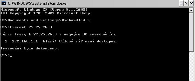

Příspěvekod XiXaolin » 05 dub 2013 12:49
Tak jsem vyzkoušel zmíněné, stačilo jenom začít něco stahovat a internet hned vypadnul.
Obrázek je přiložen. Nedostalo se to dál než za router.

Příspěvekod Žbeky » 05 dub 2013 13:05
Jak jsem psal - chyba routeru. Nedokáže se spojit na WAN. Pokud máš možnost, reklamuj. Pokud nemáš, nezbyde asi nic jiného než koupit nový
