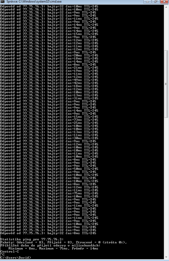

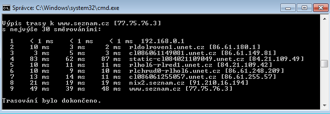

Nejdřív to příkazem ping www.seznam.cz -t nech asi minutu pingovat, pak to přeruš pomocí Ctrl+C a udělej screen.
Pak použit ještě příkaz tracert www.seznam.cz a až tam někde budou vyšší hodnoty pingu, tak taky udělej screen.
Oba screeny sem dej do přílohy. A pokud se Ti nepodaří vyšší odezvu naměřit, tak měř během hraní.

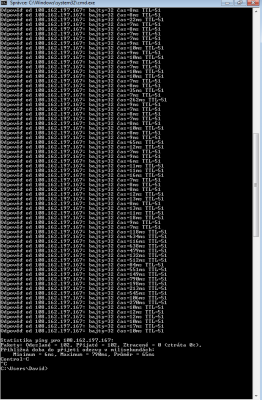

Tady jsem dal ty screeny .. doufám, že je to to, co jsi chtěl
--- Doplnění předchozího příspěvku (21 Srp 2013 12:57) ---
Připojení mám jen pro sebe. a jeslit mám příliš vysokou agregaci vážně netuším

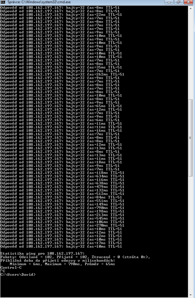

Ten ping je celkem v pořádku. Možná by to chtělo místo www.seznam.cz použít adresu (www nebo IP) toho serveru,
na kterým hraješ. A taky jak sem říkal - zkusit ten test během hraní, když jsou ty odezvy vyšší.

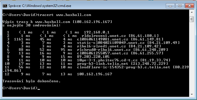

Příspěvekod regggeman » 21 srp 2013 13:06
Tohle by mělo být ono
--- Doplnění předchozího příspěvku (21 Srp 2013 13:39) ---
Tadyj sme ot zkusil při spuštění tý hry

Problém je u poskytovatele v 3. bodě (IP 86.61.149.81), takže to bude potřeba s poskytovatelem řešit.
