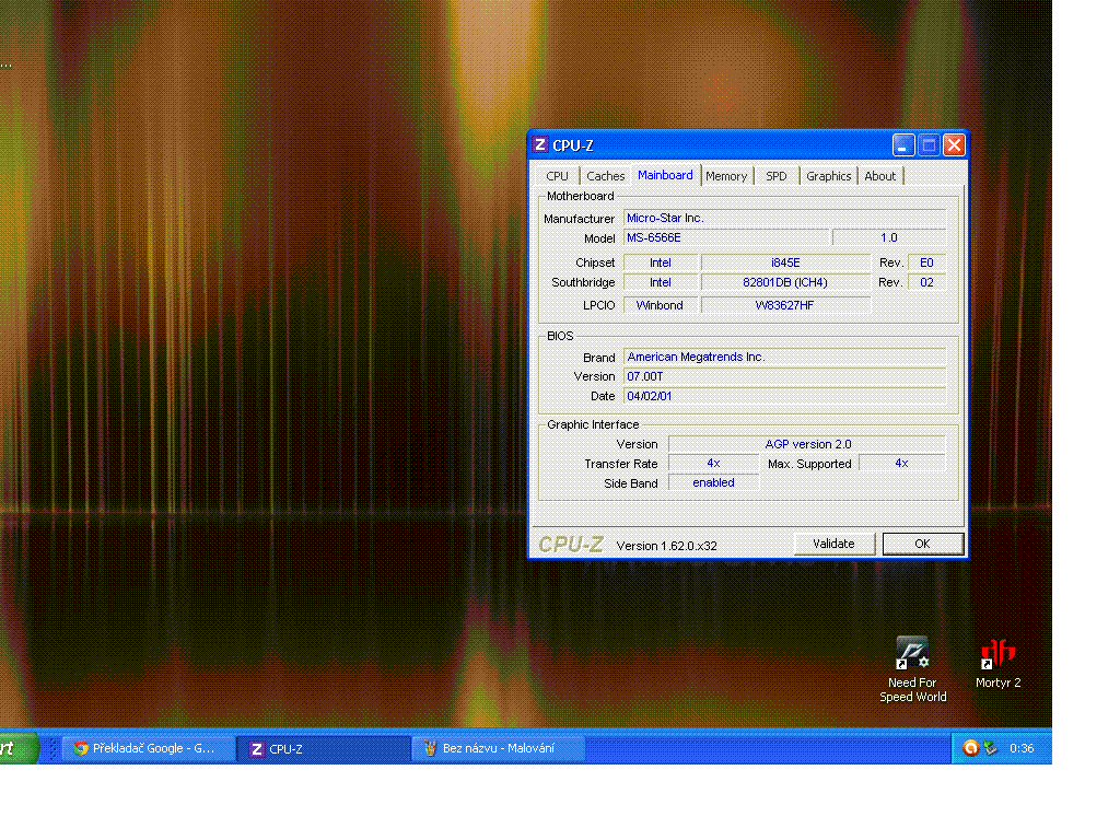

Martin63 píše:Stáhni si: http://www.slunecnice.cz/sw/cpu-z/

Příspěvekod martin sodek » 18 kvě 2013 00:52

Příspěvekod X » 18 kvě 2013 00:58
Takže až 40 Mb/s (VDSL)? Pak tvoje hardware či kabeláž je opravdu brzda ... tvoje deska dle Netu neobsahuje integrovanou síťovku, takže jí máš samostatnou. Jakou?
