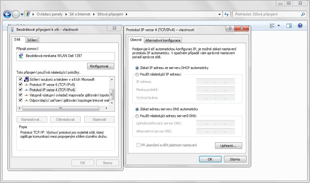

Zmen si DNS server v pocitaci, do nastaveni routeru se nemusis vrtat a snaze to vratis zpet. Pouzij 8.8.8.8 jako primarni.

Je tohle kde to mám změnit že jo?? :D

Klepni na tlačítko Start, klepni na příkaz Všechny programy, klepni na položku Příslušenství, klepni pravým tlačítkem myši na příkaz Příkazový řádek a potom klepni na příkaz Spustit jako správce. Na příkazovém řádku zadej následující příkazy, po každém příkazu klávesy Enter:
Kód: Vybrat vše
netsh int ip reset reset.log
 netsh winsock reset catalog
 ipconfig /release
 ipconfig /renew
 ipconfig /flushdns
Restartuj PC.
