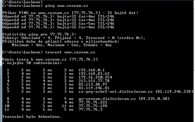

A už si použil příkazy ping a tracert jak ti radil Pic ? Tam zjistíš kde to vázne.
Lachoun
Příspěvky: 84
Registrován: listopad 13
Bydliště: Kladno
Re: Problémy s načítáním stránek
Příspěvekod Lachoun » 07 srp 2014 13:02
Ano.

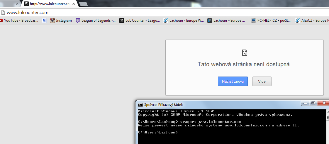

Příspěvekod guest » 07 srp 2014 13:07
Ale to vypadá dobře.
Až to bude zlobit, tak udělej tracert na tu chybovou stránku.

Ono je to jak kdy, někdy se stránka načte v pohodě, někdy musím třeba 5 krát stránku refreshnout aby se to načetlo.
Re: Problémy s načítáním stránek  Vyřešeno
Příspěvekod guest » 07 srp 2014 15:38
Zkus nastavit DNS napevno 8.8.8.8
Příspěvekod Lachoun » 07 srp 2014 16:31
Vypádá to dobře, zatím se všechno načítá jak má, jestli do zítřejšího večera bude vše ok označím to jako vyřešené.
Díky za pomoc :)
Příspěvekod guest » 07 srp 2014 21:31
Spíš se s tím obrať na providera, protože se ti automaticky nenačítají DNS. Ale můžeš to nechat takto a případně zkusit 8.8.4.4.
