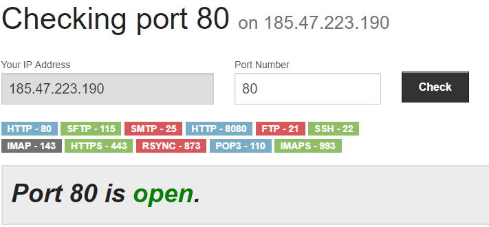

Příspěvekod Uziv00 » 01 zář 2017 13:28
Áha, blbě jsem se podíval, on má veřejnou jako 185.... (druhý obrázek), jenže v nastavení wan toho bodu má na wan portu 192.168.10...
Takže se ani nesnaž, takhle to fungovat nebude.

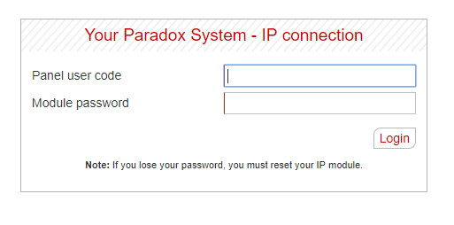

Dej do prohlížeče http://192.168.4.99 nebo https://192.168.4.99, vyjede ti něco?

Příspěvekod vojta933 » 01 zář 2017 13:46
Paradox

Příspěvekod Microsheep » 01 zář 2017 13:50
To je nějaká zabezpečovačka, to není router. Každopádně problém zůstává stejný, napiš poskytovateli, jestli ti s tím nepomůže nebo někomu, kdo na místě zná situaci. (např. kdo ti to tam nastavoval).
Můžeš se zkusit ještě kouknout, jestli nejsou informace o tom interface Bridge 0, nějaké prodrobnější v tom nastavení.

A proč je tenhle otevřený?

Příspěvekod Microsheep » 01 zář 2017 14:05
To budeš mít otevřenou tu zabezpečovačku do světa, kterou tam fowardovanou máš.
Tím pádem ti foward funguje, protože http://185.47.223.190 po 80 se na paradox připojim.
Je možné, že na routeru máš nastavené DMZ k tvojí anténě nebo máš na tom interface veřejnou (což ještě nikdo není).

Příspěvekod Microsheep » 01 zář 2017 14:18
Očividně, ti foward funguje (http://185.47.223.190), jenže je možné, že už si to fowarduje na routeru předtím. (Pokud tam není DMZ nebo nějak jinak udělané). Jo zavolej budeš mít jistotu.
