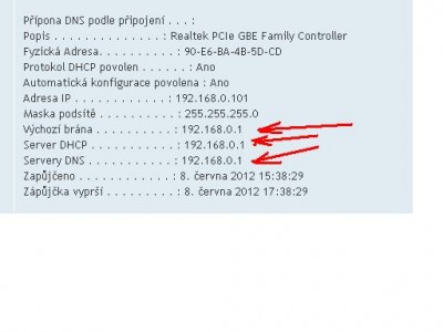

Úplně bych to nastavení zrušil a nastavil síť znovu, protože toto je IMHO blbě:

Nic blbého na tom nevidím. Resp. je to stejný rozsah, takže teoreticky ne příčina
