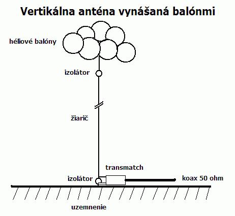

Hmm,tak to je mi nanic,pač wifina jede na 2,4Ghz...Jedině že bych si koupil balónky naplněné heliem,dlouhý 5-10m usb kabel.Na balonky bych přivázal usb wifi a usb bych dal do kompu. :D :D :D

Ak chces balonkovu antenu, tak na to je vhodny typ "kolinear".
To su vpodstate dipoly naskladane na sebe. Cim viac dipolov tym vacsi zisk.
Bohuzial naladit taku antenu je velmi tazke, preto sa amatersky nerobi s vacsim ziskom ako 6dBi. Profi kolinear anteny su max 15dBi a su dlhe zhruba 1.6m.

Wordstare,díval jsem se na tu kolinearní anténu a asi by to byl problém,protože nemám jak získat takový kabel.A taky problém s měřením,na to jsem levý.
