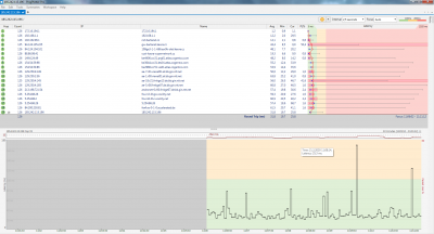

Zdravím do nového dne, podrobil jsem pingplotteru starý PC, který je skoro nepoužívaný, antivir nic neodhalil a čistá instalace zde byla asi půl rok dozadu. Opět jsem mířil na herní server. Akorát je to starší kus cca 10 let.
Odopledne vyzkouším odpojit meteostanici.
Re: Vysoký ping
Příspěvekod Uziv00 » 21 bře 2020 15:17
Ahoj,
a ten je naprosto v pořádku.

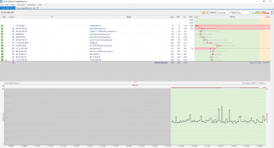

Vyhodnotit si tohle dokážeš i sám.
Ve screenu pingplotter se jedná o první hop, tedy kontak na 172.16.194.1. Při připojení kabelem zde musí být 0% ztracených paketů - položka PL%.

Příspěvekod Zlosynovo » 23 bře 2020 11:21
Zdravím, tak síťová karta dorazila už dnes, tudíž jsem ji vyměnil, zapojil jsem ji i novým kabelem do routeru, ovladače aktualizované, čistou instalaci jsem udělal před pár dny a výsledek je takovýto.
