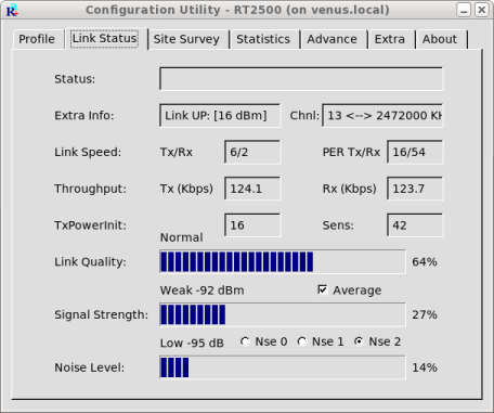

Re: Jak dovést wifi singnál na velké vzdálenosti?
Neviem co ti to ukazuje, ale predpokladam, ze asi len tie palicky.
Ja pouzivam na testovanie roznych anten a wifi zariadeni utilitu k Ralink wifi karte, ktoru som si naprogramoval (resp.upravil povodnu). Rovnako som si prisposobil ovladac, takze cely tento komplet mi poskytuje dostatok informacii o tom co sa deje na pasme.
(nazov siete som vymazal) S takymto niecim sa mozes pustit do testovania anten, kablov a pod.
Mozes posudit:
Mozes posudit:
